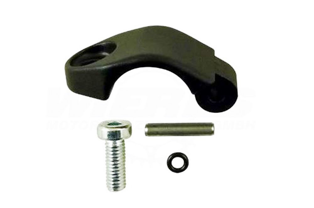

    Ich hab das Ganze im übrigen so gelöst.
    Magura2701161 | Magura Ersatzschelle HC1
    www.kettenmax.de
    Bremse auf Brembo RCS umgebaut, da war eh kein Gewinde dabei, sollte es aber auch als seperate Schelle geben.
