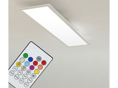

  • Stehlampe hatte ich schonmal versucht. Klappt definitiv. Für Lampe selber hab ich aber kein Platz mehr in Garage. Sollte definitiv eine Deckenpanelenlampe sein.
    Will mir die mal ansehen.
    undefined
    undefined
    www.lidl.de
    Oder die
  • Ah, also tatsächlich einstellbare Temperatur. Allerdings find ich 4.700lm bei so 'ner großflächigen Lampe nicht beeindruckend.
