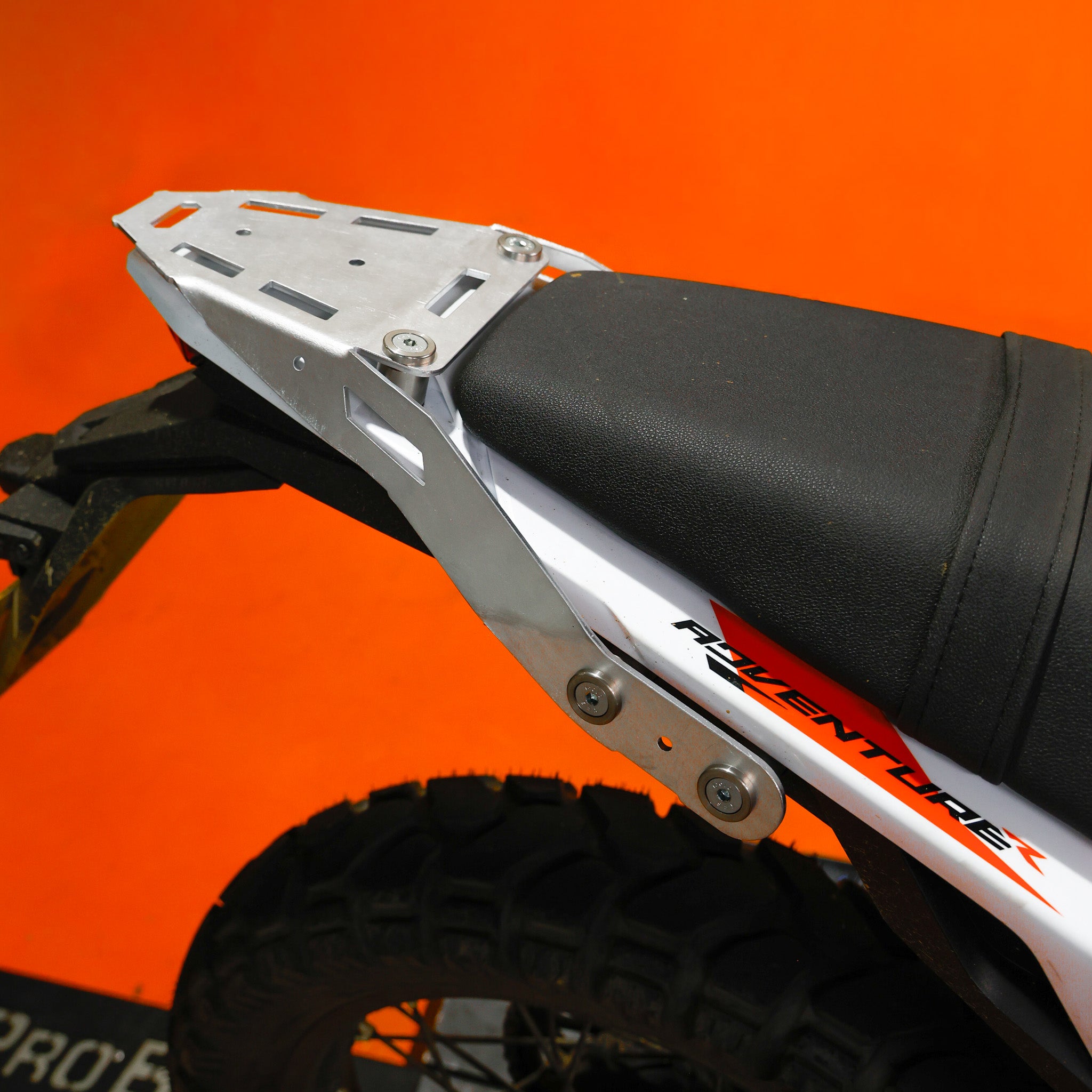

  • Jetzt kann ich euch von meiner positiven Erfahrung mit dem Gepäckträger von Auto Engina aus Indien berichten. Bestellt am 11. Okt bei ebay für 115,69€, Zwischenstopp beim deutschen Zoll, nach Überweisung von 27,77€ Zollgebühren dann am 3. Nov mit FedEx geliefert. Kommunikation mit FedEx lief problemlos, einfach die ebay Rechnung an eine Emailadresse schicken. Auto Engina hat auch innerhalb weniger Stunden geantwortet dass der für die Adventure Modelle 2025 ausgezeichnete Träger auch auf die Enduro passt. Im Paket findet sich dann der Träger, eine Platte und alle erforderlichen Schrauben, vollständig und in guter Qualität. Anleitung gibt’s unter dem Link unten. Die Montage ist in wenigen Minuten erledigt, Passform ist einwandfrei. Mir gefällt dass der Träger relativ unauffällig ist, optisch zierlich aber stabil, siehe Bilder. Wenn man jetzt unbedingt meckern möchte, das Paket hat gestunken wie ein alter Turnbeutel, also erst mal im Freien gelagert. Ansonsten bisher eine klare Kaufempfehlung.
    Werde jetzt noch experimentieren ob sich irgendwie der SW Motech Street Rack Adapter montieren lässt um einfach zwischen Topcase und Soft Bag zu wechseln, auf den ersten Blick scheint das aber nicht gut zu passen. Dann bleibt es beim fest montierten Topcase Halter.

    Ohne Trägerplatte
    Mit Trägerplatte

  • Die Rallyraid Gepäckbrücke von oben hab ich gestern Abend montiert, nachdem ich sie vom Zoll ausgelöst hatte. 35 Euro wollte der Zoll.
    Die Gepäckbrücke sieht sehr gut aus und ist sehr sauber verarbeitet. Passt spannungsfrei und sehr genau über das Heck.
    Ist aber relativ klein - muss aber kein Problem sein.
    Interessant viellelicht, dass die Brücke an sich 440 Gramm wiegt, die Befestigung dazu aber 600 Gramm. Limey-Konstruktion :-)
    Die massiven Stahl-Abstandshalter werde ich durch Kunststoffteile ersetzen. Die Befestigung wäre geeignet, ein Hochhaus dran aufzuhängen, was mit den freundlicherweise aufgedruckten 8Kg Maximalbelastung der Brücke irgendwie nicht ganz zusammengeht.
    Die M8 Schrauben sind ja noch OK, aber die Stahl"buchsen" 23,5mm Duchmesser und 28,6mm Länge aus massivem Stahl sind albern. Werde ich durch gleichmassige Kunststoff-buchsen ersetzen. 22mm Rundmaterial aus POM bereits bestellt, das Ablängen ist keine Raketenwissenschaft. Die zentrische Bohrung hingegen könnte span(n)end werden :-)

  • Gestern Abend hab ich den Kram mal montiert. Generell sehr gelungen aber noch mit Verbesserungspotenzial :-)
    Én detail sieht das dann so aus:
    Die weisse Folie der 3mm Aluplatte ist noch drauf - vorerst: Sobald´s wieder lackierwarm ist wird das in kleidsamem KTM-orange lackiert.
    Die Schrauben bitte nicht beachten - die passenden Linsensenkschrauben kommen erst Freitags.
    Stabilitätsseitig sind 3mm Alu völlig ausreichend. Es KÖNNTEN auch 2mm reichen, aber bei der Fläche und der möglichen Ersparnis (und der momentanen Befestigung der Trägerplatte durch massiven Vollstahl!) ist das eh egal und 3mm halten einfach alles Denkbare aus.
    Wenn jemand Lust hat, kann man auch "Erleichterungsbohrungen" mittels Fräser oder dicken Spiralbohrern da reinmachen. Aber das war mir zu doof und wenn ich doch mal ein Topcase will, dann muss da evtl. eh für die Befestigung gebohrt werden. Da ist es dann gut, wenn man nicht schon vorher gebohrt hatte :-)
    Allerdings sind noch ein paar Doofheiten meinerseits, die ich korrigieren muss (und evtl. jemand anderem ähnliche Korrekturen ersparen...):
    Mit 3cm Abstand zur Adapterplatte kann man fast beliebig weit über die Sitzbank nach vorne gehen. WENN man das zu Ende denkt und dann die Abstandhalter nicht aus 40mm PE Rundmaterial macht.
    An die Abstandshalter stösst nämlich die Sitzbank an und geht nicht mehr runter ohne den ganzen Kram abzubauen.
    Abhilfe: Dünnere Abstandshalter - 20mm Durchmesser und ausserzentrisch bohren sollten das Problem lösen. Hifsweise könnte man auch auf die 8mm Schraube zur Befestigung einfach 2 Muttern verwenden um den Kram festzuschrauben.
    Von der Festigkeit her sind die 3 Befestigungspunkte völlig ausreichend.
    Die Platte "mal eben runter" oder eben mal drauf" is nicht so leicht! Dazu muss der ganze Träger runter oder man friemelt mühsam die 3. Mutter auf die hintere Befestigungsschraube der Platte. Ich behaupte, den ganzen Kram abbauen wird endeffektiv schneller gehen. Wäre jetzt mir aber eh egal, weil ich´se nach Finalisierung dauerhaft drauflasse. Die 400g achtern sind jetzt auch schon egal und die egalisiere ich durch den Austausch der Vollstahlbefestigung der Platte.
