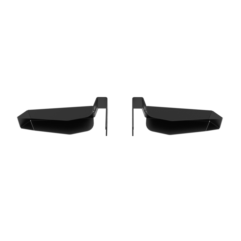

  • Ich hab zwar nicht so ne Anlage aber man kann kleine Alu Bleche hinter die Blinker montieren sodass die heiße Luft nicht direkt drauf pusten.
    :guckst du hier: :titten: :titten: :titten: :sensationell: :titten: :titten: :titten: :alter schwede: :titten: :titten: :titten: :der Hammer: :titten: :titten: :titten:
  • Die Montage der Hitzeschutzbleche ist sehr zu empfehlen!
    Meine Blinker und die Auspuffanlage haben sich nicht gut verstanden😉🤣
    Ich hab mir selber was gebastelt aber die Bleche waren dann doch eine Spur zu klein.
