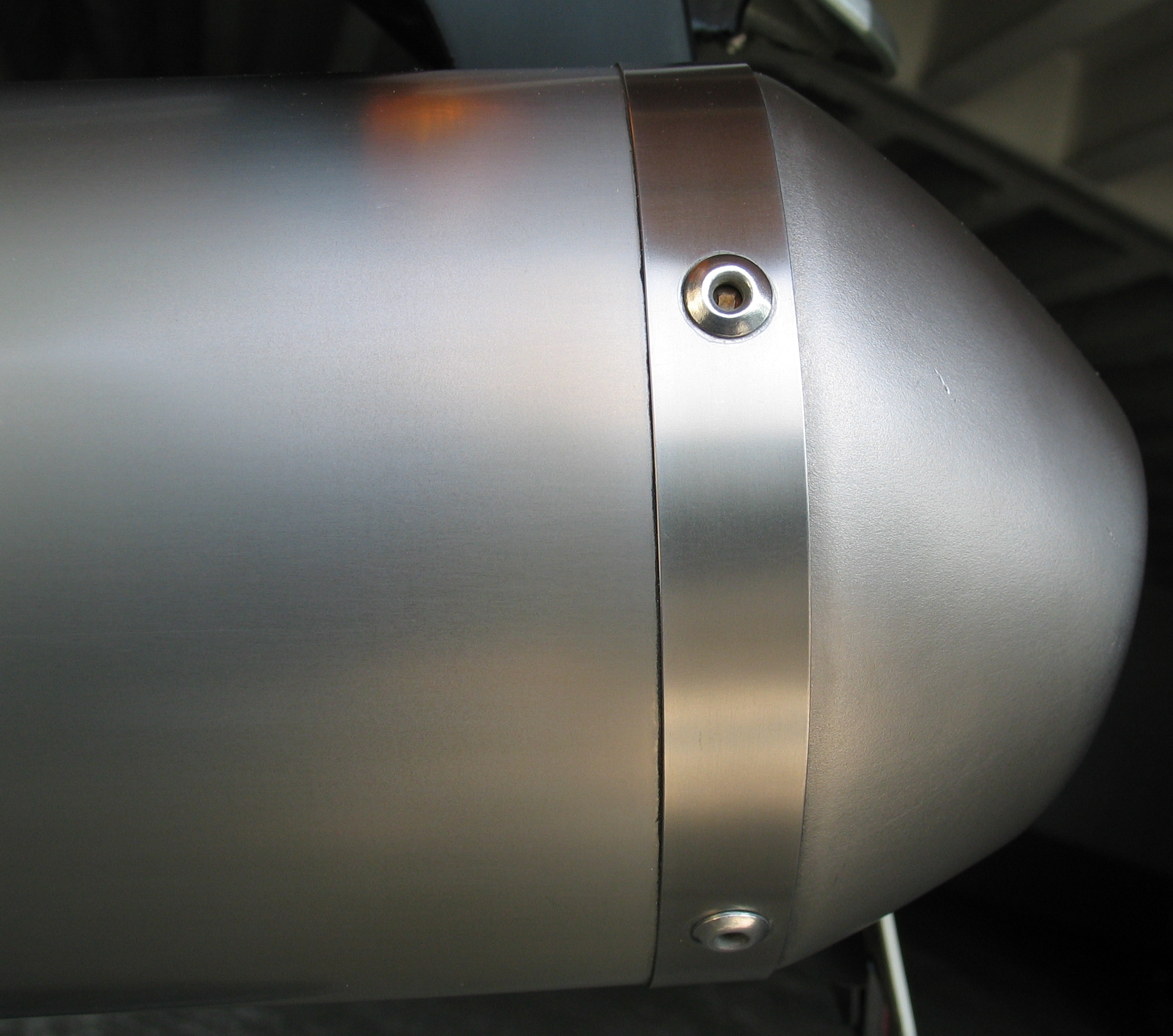

  • Stahlwolle gibt es in verschiedenen "Körnungen", die durch Nullen gekennzeichnet sind:
    Nr. 0 = grob
    Nr. 00 = mittel
    Nr. 000 = fein
    Die feine Stahlwolle ist für das Polieren von Metallen geeignet. Das ergibt einen matten Glanz. Die 000 gibt es in fast jedem Baumarkt, weil sie zum Mattieren und Wachsen von Hölzern benutzt wird.
    Mit den von Jörg95 erwähnten Kunststoffschleifvliesen kann man je nach "Körnung" ebenfalls Metalle polieren. Kunststoffvliese gibt es in noch feineren "Körnungen" als die Stahlwolle.
    Je nach Kratzertiefe muss man mit Nassschleifpapier vorarbeiten. Nach 1200er Schleifpapier kann man mit der 000-Stahlwolle weitermachen. Dabei immer nur in die selbe Richtung schleifen, sonst gibt es bei Sonnenlicht unschöne Reflektionsmuster.

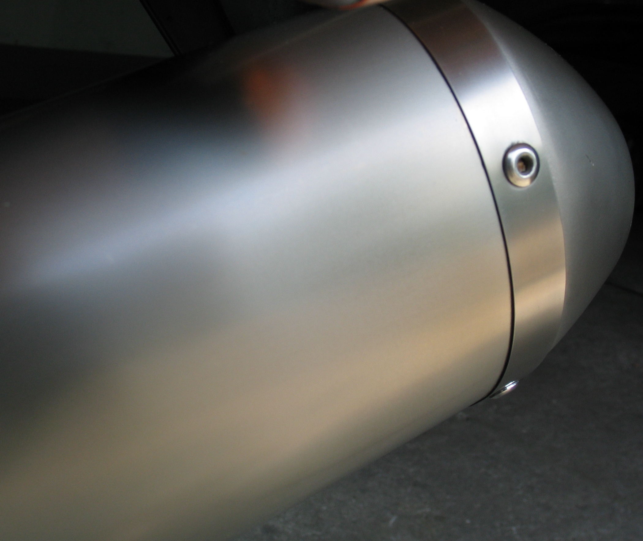

  • Die Gefahr ist dabei praktisch nicht vorhanden, weil die Stahlwolle dafür viel zu fein ist. Das ist auch kein Rumpfuschen mit unbrauchbaren Mitteln. Diese Schleifmittel sind extra für das Schleifen und Mattieren von empfindlichen Oberflächen vorgesehen und viel feiner als Schleifpapier. Schleifpapier hinterlässt immer Riefen, weil es aus einzelnen Körnern besteht. Die Vliese und Stahlwolle tragen das Material wie ein Schaber oder eine Ziehklinge ab und ergeben daher eine sehr gleichmäßige Oberfläche.
  • chris123
    Trotzdem hast Du dann eine völlig andere Oberflächenstruktur, und das sieht man sehr deutlich.
  • Ich glaube, ihr habt eine falsche Vorstellung darüber, wie eine solche Oberfläche aussieht. Das Ergebnis entspricht einem walzblanken Blech und nicht einer gebürsteten Oberfläche.
    Serienmäßig sind die Auspufftöpfe ja auch nicht gestrahlt, was dann tatsächlich etwas anders aussieht, sondern aus gewalzten Blechen hergestellt. Eine gestrahlte Oberfläche ist vollständig matt, eine mattierte Oberfläche hat immer noch einen Seidenglanz. Wie glänzend die Oberfläche wird, hängt vom Druck und der Schleifgeschwindigkeit ab und lässt sich in weiten Bereichen kontrollieren.
    Wenn man sich verschiedene Oberflächen unter dem Mikroskop ansieht, hat man eine Kraterlandschaft nach dem Strahlen und eine leicht schuppige Oberfläche nach dem Schleifen mit Stahlwolle oder Kunststoffvliesen.
