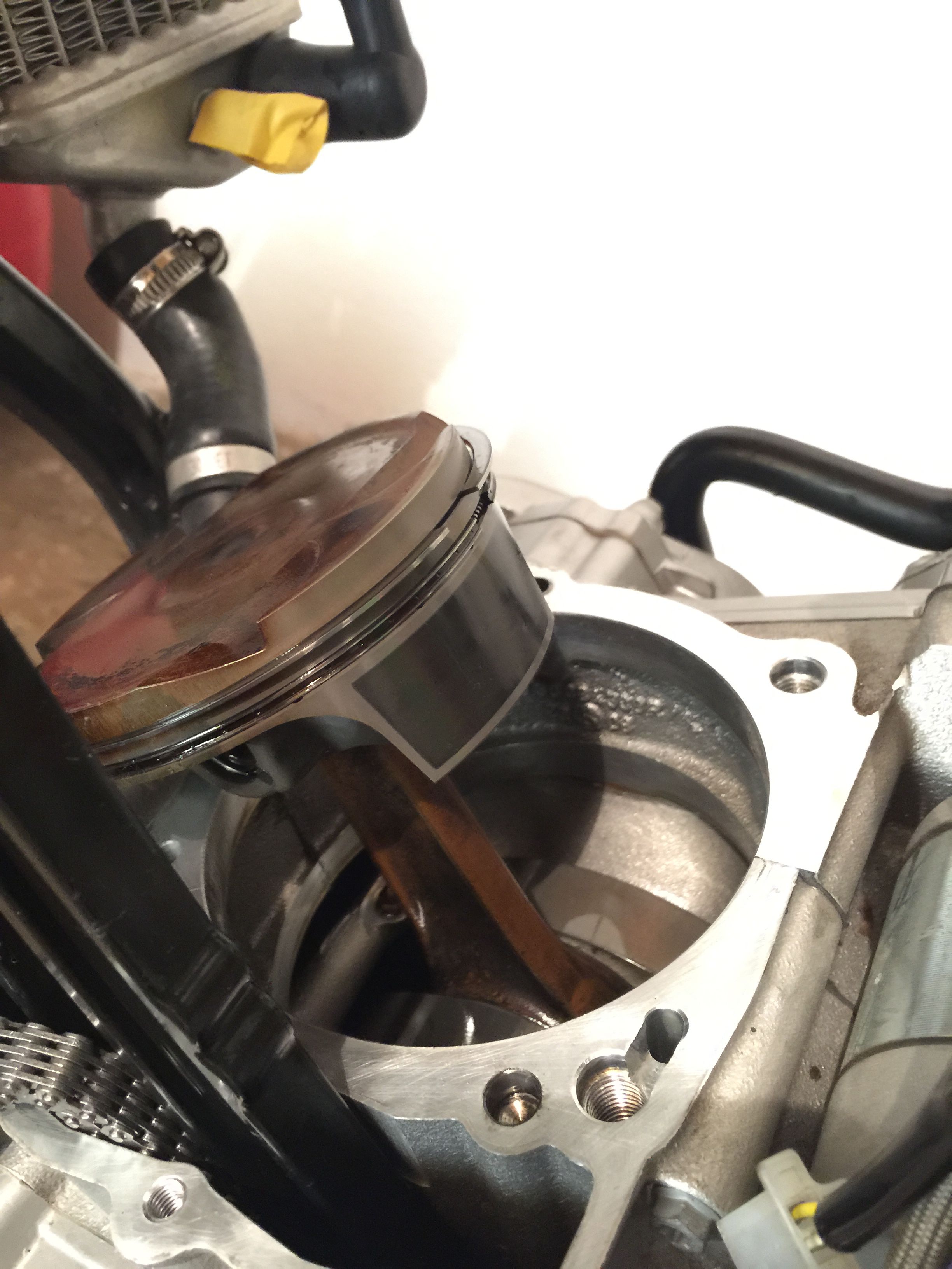

  • So hatte heute Zeit um den Zylinder abzunehmen.
    Anbei die Fotos, nach meinem Auge noch alles TipTop für 200h+. Aber bin gespannt was ihr meint :)
    Ahja kann ich die Dichtungen noch verwenden?
  • sieht doch top aus!
    Wenn du sowieso gerade dabei bist, kannste den Zylinder ja vermessen lassen und schauen ob der noch gleichmäßig rund ist. Das kostet vielleicht 20€.
    Man kann den Kreuzschliff leider auf Fotos immer relativ schwer erkennen. Ist der noch überall ordentlich vorhanden oder schon irgendwo glatte Stellen?
    Dichtung kannst du theoretisch wieder verwenden. Ich habs damals einfach präventiv getauscht...wenn man den Motor sowieso gerade auf hat...
  • Naja, das 6. Bild sieht nicht sehr gut aus.
    Sind das Einkerbungen?
