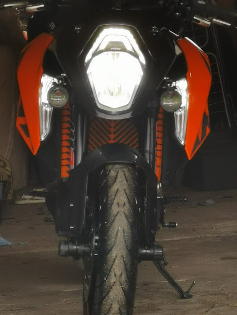

Ich habe den Kurvenlichtsatz gestern getestet. Bin vor gefahren und GT permanent im Rückspiegel. Sehr gute Sichtbarkeit von Schräg von vorn (logisch Kurvenlicht). Bei Schatten und Unterführungen sind sie auch sehr gut zu sehen. Bei direkten Sonnenlicht von vorn sind sie weniger gut zu sehen. Ich habe gelb auf Masse geklemmt.
Sie sind auf jeden Fall ein Zusätzliches Element der Sichtbarkeit. Vielen Dank dafür!
Gruß Jens

Moin,
funzt perfekt!
Tagsüber etwas heller und bei Dunkelheit reduziert ohne Blendung.
Auf der Fahrt zur Schicht überhole ich bei 1000 Kollegen ja schon den ein oder anderen
oder kommen mir entgegen. Hat sich auf Nachfrage keiner geblendet gefühlt.
Sönke
Was ist denn das für ein Kühlerschutz?

Ich hab da zusätzlich noch ein engmaschiges Edelstahlgitter hintergesetzt. Nach jetzt 15 Tkm sieht der Kühler immer noch wie neu aus.

Eben mit dem Einbau fertig geworden, gelb an Masse. Ich bin mit dem Zusatzlicht sehr zufrieden.
Super Projekt, Danke Marcel !!!
Frank
