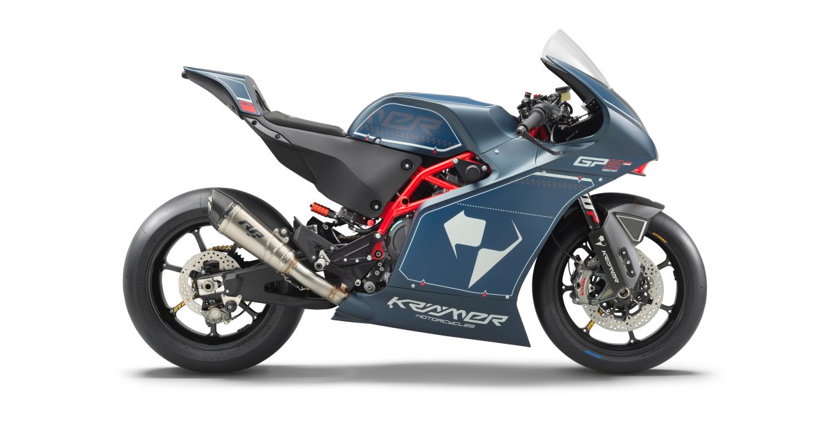

hallo zusammen,
ich mag ab nächstes jahr vorwiegend rennstrecke fahren...nun hab ich aber keinerlei ahnung vom ablauf......vllt kann jemand helfen und wo bzw wie bucht man das am besten....
dann willl ich mit´r dafür eine rc 390 kaufen...macht das sinn?? der hintergrund ist gewicht und wendigkeit und ich muß sie allein in den transporter bekommen....für alle tips und jegliche hilfe wäre ich sehr froh, vg
Erzähle zuerst welche Rennstrecken du befahren willst! Ein Motorrad für alles gibt es leider nicht..
MCE...ausser Krämer Nockenwellen gibt es dort auch nichts anderes, wie bei speedbox auch.
Bei speedbox bist du an der richtigen Adresse, da bekommst du Leistung!
..bisschen Kleingeld wirst du brauchen auch für die kurzen Intervalle der Motorevisionen regelmäßig..
