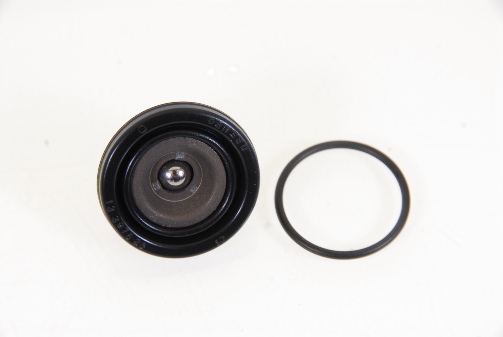

Hallo zusammen!
Mir ist nach ziemlich genau 10.000km (2 Jahren) die Dichtung vom Kupplungsnehmerzylinder kaputt gegangen. KTM sagt, dass es keinen Repair Kit gibt und uch den ganzen Zylinder neu kaufen muss (€ 160,-). Kennt jemand eine Quelle fUr den Gummi?
Es war noch die original Flüssigkeit drin und für unerklärbar, wieso dieser Gummi hin geworden ist.
Moped (SMC R 2016) steht jetzt 200km von Zuhause entfernt und ich muss ein Ersatzteil checken, aber € 160... ???

Dann würde ich dir raten, alles nochmal zu lesen und vertrauen, was in diesem Thread geraten würde. Für mich war es ein guter Tipp, den Sigu zu nehmen. Günstiger und eine eventuelle Wartung auch preiswerter. Habe mit dem Sigu KNZ gleich 2 Ersatz-O-Ringe mit bestellt (kosten ja nix) und habe sie auf großen Touren immer mit. Und wenn Du sie nicht mit hast, findest Du in der Pampa einen O-Ring eher, als den Originalen KNZ.

Sollte jemand Ersatz für Touren oder für die Reperatur eines defekten Kupplungsnehmers suchen:
Der Original Kupplungsnehmerzylinder ist mit einem
EPDM O-Ring der Größe 22mm x 2,5mm !!! EDIT: BEZIEHT SICH AUF EINE KTM 690 SMC/ENDURO Bj. 2014, Angaben ohne Gewähr !!!
abgedichtet.
abgedichtet.
Vielen Dank für das ausmessen.
Dies gilt aber nur bei Verwendung von Bremsflüssigkeit.
Diejenigen welche Hydrauliköl (Motorex Hydraulik Fluid 75 oder Magura Blood) verwenden müssen einen O-Ring aus Nitril verwenden.
Ø 22mmx2.5mm NBR70 Nitril -
Ø 22mmx2.5mm NBR70 NitrilMan optimal Finnisti, das wäre jetzt auch noch meine Frage gewesen. Ausgemessen habe ich nichts, ich habe nur die Abmessungen von wo anders im Internet ausfindig gemacht.
Ist das der einzige Unterschied zwischen Nitril und EPDM?
Ja genau das ist der einzige Unterschied bei falscher Verwendung quellen sie auf.
Bremsflüssigkeit (DOT 4.0 / DOT5.1) = EPDM 70
Hydraull Öl (Motorex Hydraulic Fluid 75 / Magura Blood) = NBR 70 Nitril

Es gibt mitlerweile auch nen spezifischen Dichtsatz für die KTM 690 Enduro Modelle 2009 - 2015:
https://www.allballsracing.com/18-6009.html
Auch auf Ebay für ca. 25 Euro (mit der Nr.: 18-6009) zu finden.
EDIT: @Finnisti : Wie siehts mit synthetischem Motoröl bei Nitril Ringen aus? Vertragen die das? Grund für die Frage ist, dass ich an einer Lösung für eine Feldreperatur tüftle. Gegenwärtig verwende ich auch für die Kupplung mineralisches Gabelöl, da es ja recht fließfreudig ist und Magura Blood wohl nur ein Marketinggag ist. Im Feld wäre ich auf die Verwendung von sythetischem Motoröl angewiesen, da ich kein Gabelöl/Hydrauliköl mitführe.
NBR 70 Nitril verträgt sich mit Synthetischem Motoröl. Im Motor sind praktisch alle O-Ringe aus NBR 70 Nitril, ausser bei den Ölsieben dort nehmen sie Viton V75 weil Viton höhere Temperaturen verträgt.
Denke aber daran wenn Du deine Kupplung umbaust auf Mineral Öl statt Bremsflüssigkeit. Dann musst du bei der Handpumpe auch die Dichtungen wechseln.

Welche Größe beim Sigutech?
Da müsste dann ja auch zw. "Bremsflüssigkeit (DOT 4.0 / DOT5.1) = EPDM 70" und "Hydraull Öl (Motorex Hydraulic Fluid 75 / Magura Blood) = NBR 70 Nitril" unterschieden werden?!?

Die Grösse ist Ø 23.52 x 1.78 mm. Vorsicht bei einigen Kolben braucht es 3 Stk. bei anderen nur 2 Stück.
Ist bei Sigutech im Online Shop vielleicht etwas unglücklich gelöst. Unter O-Ring Dichtungen kannst du zwischen Hydrauliköl und Bremsflüssigkeit wählen.
Radialwellendichtringe und O Ringe sind genormte Teile. Bekommt man in jeder Bude die mit Dichtungen handelt.
In dem von mir geposteten Link sind alle O Ring Varianten und deren Materialbeschaffenheit aufgelistet.
Man muss diese O Ringe nicht zwingend bei Sigutech erwerben.
