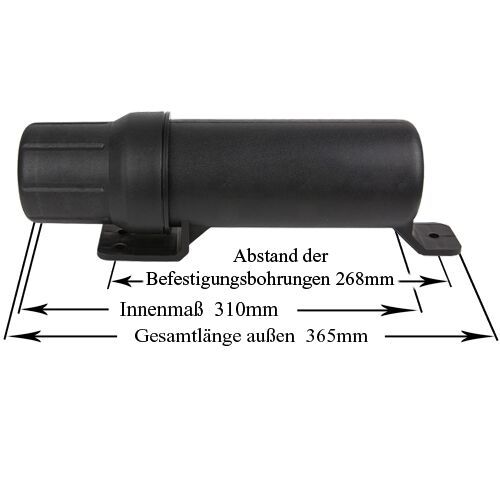

Der "Leer-Raum" im oberen Bereich des linken TT-Kofferträgers schreit förmlich danach, mit etwas Sinnvollem befüllt zu werden, und das ist das Ergebnis:
Die Original-Tooltube:
