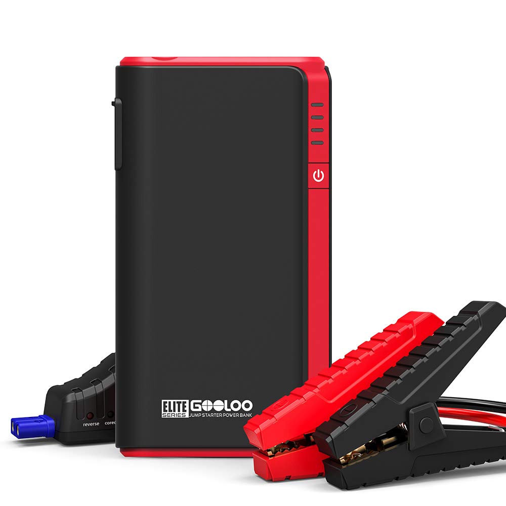

  • Als Starthilfe unter der Sitzbank würde ich eine Powerbank mit mitgelieferten Starthilfe-Klemmen empfehlen, z.B. sowas:
    Mit dem zweiten Ding mit "nur" 8000 mAh und Hosentaschenformat habe ich schon einige Motorräder gestartet, 2, 3, und 4-Zylinder mit bis zu 1300 cc!
    https://www.ebay.de/itm/183997325379
  • Ich hab mir nach dem letzten Starhilfe geben vom BAVC geholt. Ein 1800er Einhell. Gebraucht hab ichs noch nicht.
    Immer dran denken, diese Booster funktionieren nur, wennse warm sind. Also im Winter bloß net im Auto oder unter der Sitzbank lagern.
