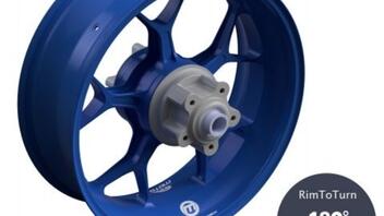

  • So und noch etwas für das Wochenende :zwinker:
    Diese Felge kommt Anfang nächste Jahr auf den Markt, hergestellt bei einer Deutschen Felgen Firma.
    Die Motorrad Felgen Innovation für Industrie und Hobby.
    Unsere Motorrad Hinterrad Felge ist einzigartig und bringt Ihrem Unternehmen folgende Vorteile:
    Alle Racer haben das Problem, daß die Reifen je nach Layout der Rennstrecken auf einer Seite stärker verschleissen als auf der anderen. Unsere Felge kann einfach um 180 Grad gedreht, wieder eingebaut und im Idealfall der Reifen doppelt so lange genutzt werden.
    Externer Inhalt youtu.be
    Hoffe es gefällt Euch :Daumen hoch:
    für die Einarmschwinge haben wir auch schon ein Konzept :teuflisch:

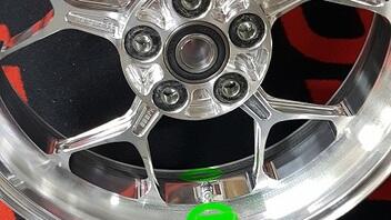

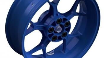

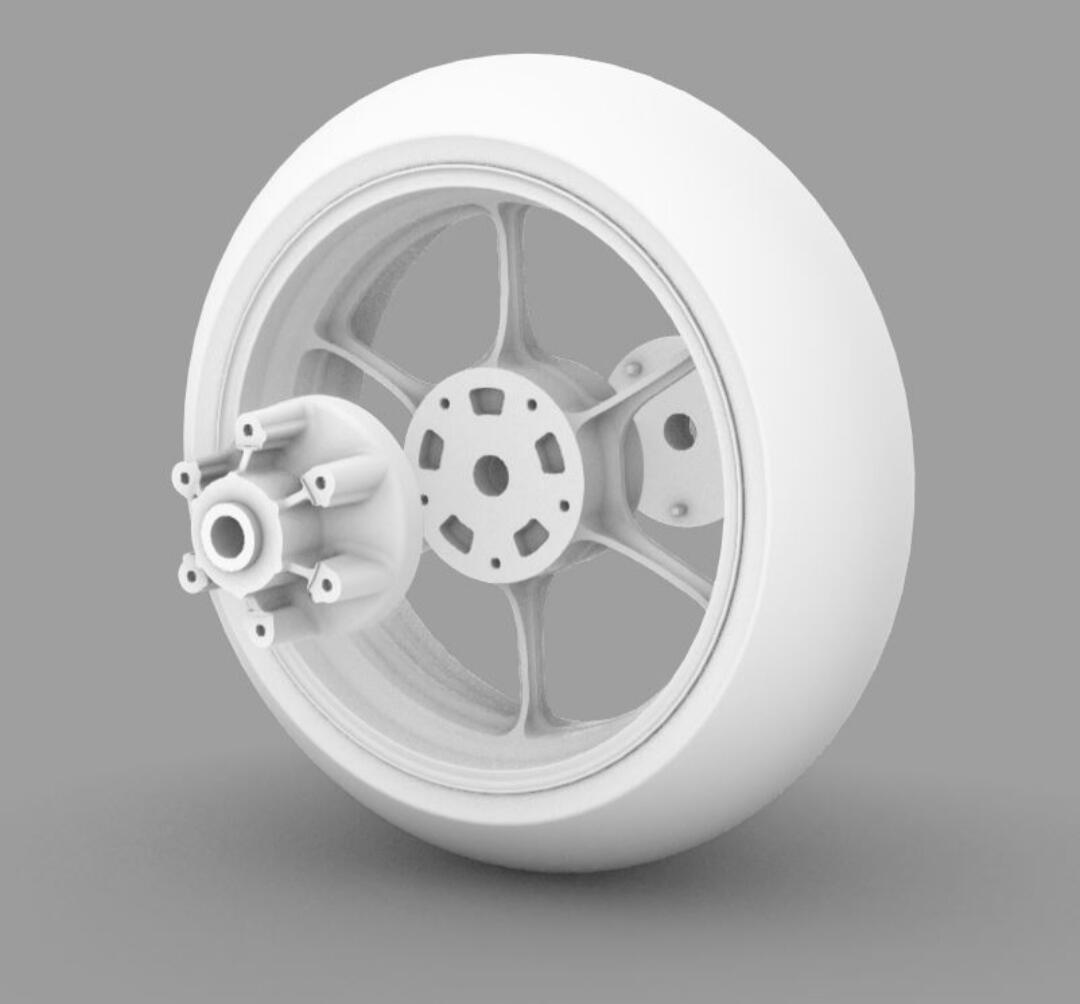

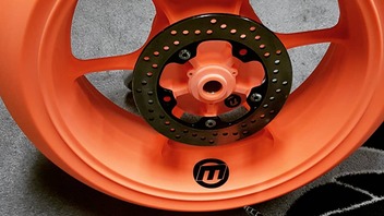

    Und wisst Ihr was..... ich bau nur einem Monoblock für nahezu alle 6zoll Felgen und brauch nur noch die Adapter Fahrzeug spezifisch angefertigt.
    Wir gehen auf der seite der Kraftübertragung wie gehabt mit Ruckdämpfer vor, der Bremsscheiben trägt wird gesteckt und geschraubt.
    Super easy....

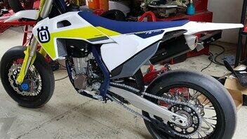

  • Wozu ist es denn beim Enduro Einsatz interessant? Nur Interesse halber weil ich da kein plan von habe :Daumen hoch:
    Weil die Kanten der Stollen auf einer Seite (tangential gesehen, also nicht wie bei Strassenreifen rechts oder links, sondern auf der Laufrichtungs zu- bzw. abgewandten Seite) mehr verschleissen. Wenn du den Reifen drehst, hast du auf der anderen Seite wieder eine relativ frische Kante.
    Geländereifen büssen durch diese Abrundung der Kante sehr schnell sehr viel Grip ein und werden semi-unbrauchbar, lange bevor die profiltiefe zu klein wird. Um die Lebensdauer zu verlängern, kann man den Reifen drehen (bei Reifen die vom Profil her dazu geeignet sind, gibt auch welche bei denen das keine gute Idee ist) und/oder mit einem Profilschneider nacharbeiten.
