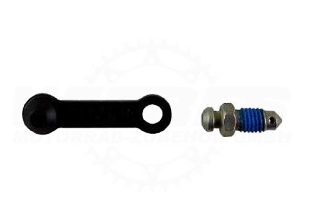

  • Neuen Entlüftungsventil gibt es hier.
    Magura 0722214 | Magura Entllüftungsventil mit Kappe 195.1
    Original Magura Parts: 0722214 Magura Entllüftungsventil mit Kappe 195.1
    www.kettenmax.de
    Wurde vielleicht das System vor kurzen neu befüllt.?
    Falls ja dann ist beim entlüften das Entlüftungsventil zu weit aufgedreht worden und es ist Flüssigkeit zwischen das Gewinde vom Entlüftungsventil gekommen.
    Würde hier tatsächlich was undicht sein dann würde bei jedem betätigen der Kupplung mehr Flüssigkeit austreten.
    Und fest genug bedeutet bei diesem Entlüfterventil max 2,5 Nm Drehmoment.
    Ballert man dieses Entlüftungsventil mit der Hand an kann man sich durchaus den Dichtsitz in der Pumpe beschädigen.
    Mach das ganze ordentlich mit Bremsenreiniger und einem Küchentuch sauber und beobachte das ganze.

  • Ich vermute, dass es kein Defekt ist, wenn der Entlüftungsnippel nach dem Entlüften oder nach einem Bremsflüssigkeitswechsel noch etwas schwitzt. Meiner Erfahrung nach ist das oft einfach Bremsflüssigkeit, die im „Totraum“ der Entlüftungsschraube verbleibt.
    Wenn man sich den Aufbau der Entlüftungsschraube anschaut, wird das verständlich: Der dichtende Konus sitzt unterhalb der seitlichen Bohrung. Ist die Schraube gelöst, kann die Flüssigkeit am Konus vorbei in die seitliche Bohrung laufen und am Ende der Entlüftungsschraube austreten.
    Nach dem Entlüften ziehe ich die Schraube wieder fest. Der Konus dichtet dann im Sitz ab, aber die Flüssigkeit bleibt zunächst noch in der Entlüftungsschraube.
    Wenn ich anschließend die schwarze Gummiabdeckung aufstecke, drücke ich dabei Luft in die Entlüftungsschraube. Diese Luft drückt die verbliebene Flüssigkeit langsam durch die seitliche Bohrung und über das Gewinde der Armatur nach außen. Dann sieht man an der Armatur um das Gewinde etwas Flüssigkeit.
    Ich ziehe die Gummiabdeckung deshalb mehrmals ab und stecke sie wieder auf. Durch die Luft, die ich dabei jedes Mal hinein drücke, wird die restliche Flüssigkeit aus dem Totraum herausgedrückt. Nach ein paar Mal hört man dann nur noch Luft aus dem Gewinde entweichen, manchmal sieht man auch eine kleine Blase. Danach einfach sauber abwischen.
    Ich bin früher fast verrückt geworden, weil die Entlüftungsnippel nach dem Flüssigkeitswechsel immer leicht gesifft haben.
    Dasselbe kann übrigens auch bei Bremssätteln passieren.
    Edit: Ochito hatte das schon erwähnt
