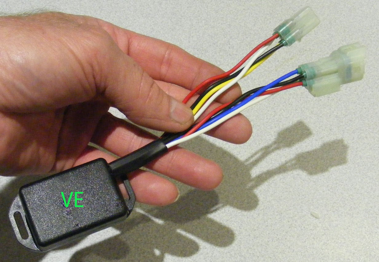

Für den 690er Motor macht das der Kevin Hope aus Down Under für 1/3 des Preises. Das funktioniert schon gut.

Nimm lieber einen vom Kevin Hope.
Das funktioniert genauso, für 120€.
KTM 690 Version VE 02 controller dongle Euro 5 kev mod 2021 to 2025 | kev modIf you find your Address is not supported at Checkout please contact me & I will send you a PayPal invoice.This is a Version VE 02 sensor controller for…www.kevmod.com.au -

Nicht mit der LM ECU, aber mit dem KEV-Dongle.
Hier gings um das Thema und der stark erhöhte Verbrauch konnte von einigen, aber nicht von allen Nutzern bestätigt werden.
Fuel Dongle SG-01 für Euro3, Euro4, Euro5
Es liegt einfach daran, dass nur Sprungsonden und keine Breitbandsonden verbaut sind.
Alles was von Lambda=1 abweicht, ist also nur geschätzt und daher kommen dann diese Schwankungen.
Der Motor wird ja durch diese Zusatzsteuergeräte in einem Betriebspunkt betrieben, der so nicht vorgesehen ist, aber mit unzureichender Sensorik.In meinem Fall hat es eher nicht so gut funktioniert. Der Motorlauf war natürlich besser als Serie, aber bei knappen 2L Mehrverbrauch und Spritgestank beim Fahren kann man hier nicht von einem guten Ergebnis sprechen.
Die Problematik wurde letztlich auch vom Entwickler (Kev) bestätigt.Bei einigen funktionierts, bei einigen nicht so gut.

Es wird nichts anderes gemacht, als das Eingangssignal manipuliert, aber eben nicht "stumpf" mittels eines Widerstandes, wie das beispielsweise bei Euro 3 möglich war.Was sonst sollen sie machen? An der Hardware ändert sich doch nichts (Sprungsonde im Krümmer).
Wenns richtig sein soll, braucht man eine Breitbandsonde anstatt der Sprungsonde und Auto-Tune.
