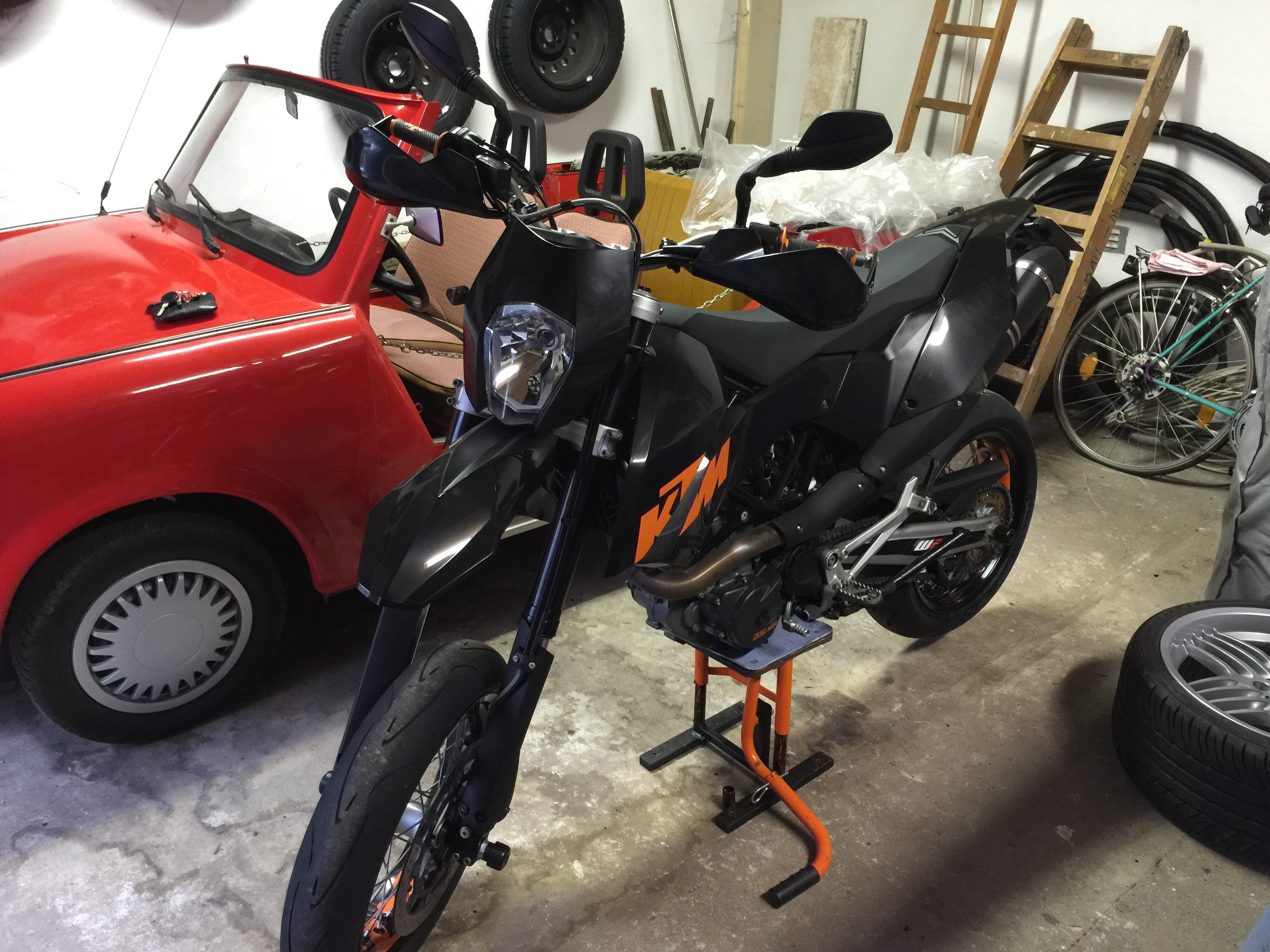

Schick schick
alle Plastiks mit Carbonfolie Foliert?
Frank
aber die maske stört noch!

jein, die maske bleibt so. war eine entscheidung, die ich in bezug auf das restliche moped getroffen habe. das "r", sowie die felgenschriften, aber auch die beiden schwünge auf dem hintern sind in normaler folie, ohne struktur gehalten. dies
ist in meinen augen die einzige möglichkeit trotz allem das "ganze" bei zu behalten, ohne das töff in zwei teile zu spalten.

Hitzeschutzbleche Foliert?
Hält das die Temperatur aus? :D
ich würde wohl alles folieren. Die weiße Carbon Folie sieht auf jeden gut aus.
Was spricht denn dagegen, alles mit der strukturierten Folie zu bekleben (vom Aufwand mal abgesehen)? Ich finde, dass die "strukturierte" Folie gut aussieht, vor allem auf den ersten beiden Detailaufnahmen.

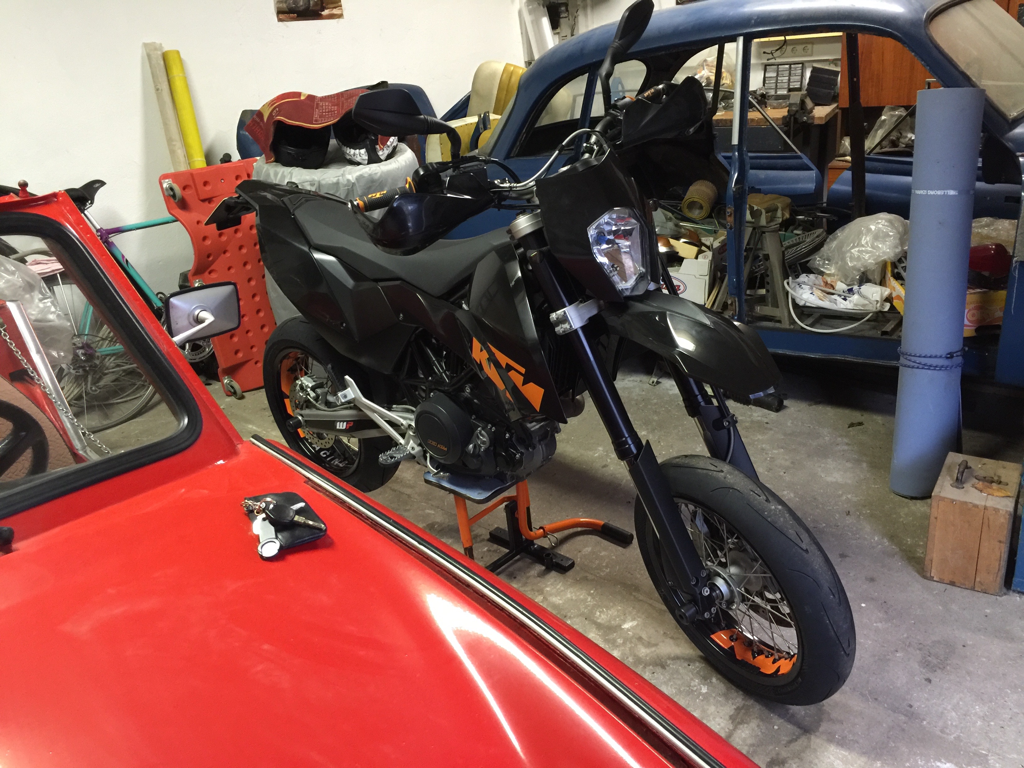

wo hast du denn die Folie her? Gefällt mir richtig richtig gut!! Wird glaube ich mein Winterprojekt, mal ein wenig mit der Folie spielen
Ja die hab ich schon gefunden und stell dir vor, ich würde gerne wissen welche ER verwendet hat, weil die nun mal sehr gut aussieht ;)

naja, ca 60 grad sollten schon gehen und ganz ehrlich, wenns an der stelle so warm wird, wird sich mein hitzewarngerät in form meiner beinbehaarung sicher melden. erste probefahrten inklusive bab waren kein problem.
ein manko gibt es allerdings an der stelle doch, nämlich das scheuern der stiefel, dem ist sie defintiv nicht gewachsen. müßte evtl eine dickere folie (z.b. transparent steinschlagfolie) drüber.
was das gesamtbild angeht, wir haben es uns angeschaut und ich habe so entschieden. die voll-folierung war nicht mehr stimmig, aber ich weiß was ihr meint. letztlich gab die felgenfolie den ausschlag, es ohne stuktur beim orginal zu lassen. ich schaue mir aber auch mal gerne ein "komplettes" werk an.
was den aufwand als hinderungsgrund angeht hannibal, glaubst du der war bei der menge noch wirklich von belang?!

das ist 3M scotchprintfolie. :)

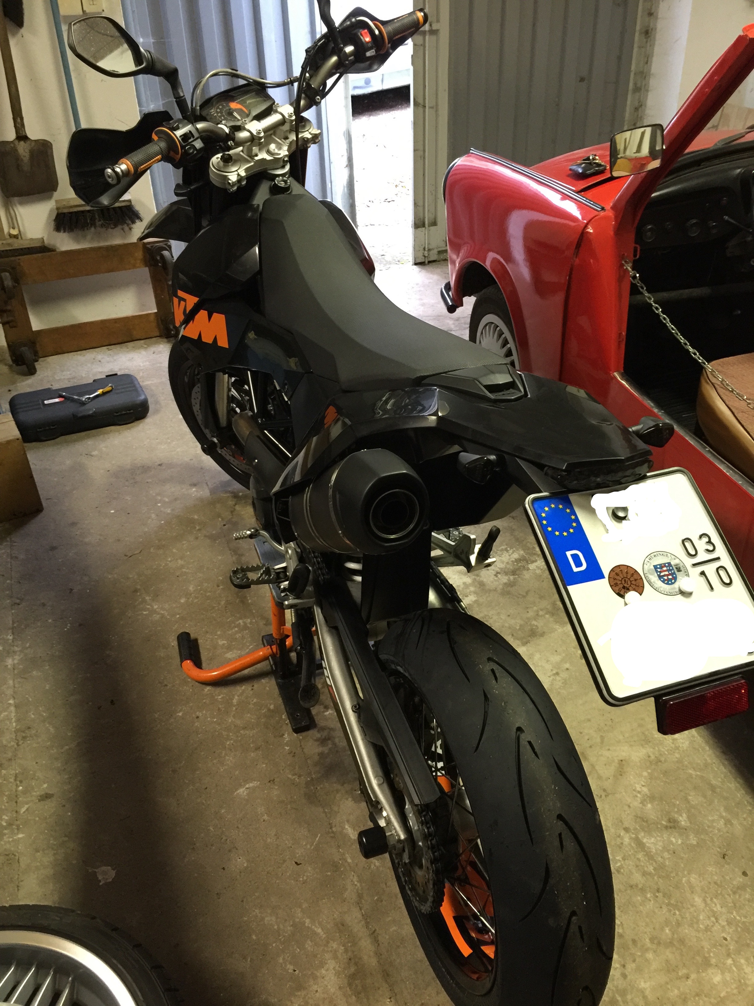

Grandioses Bike
Jetzt noch das ein oder andere Alu Teil eloxiert/pulverbeschichtet in schwarz und sie ist richtig geil

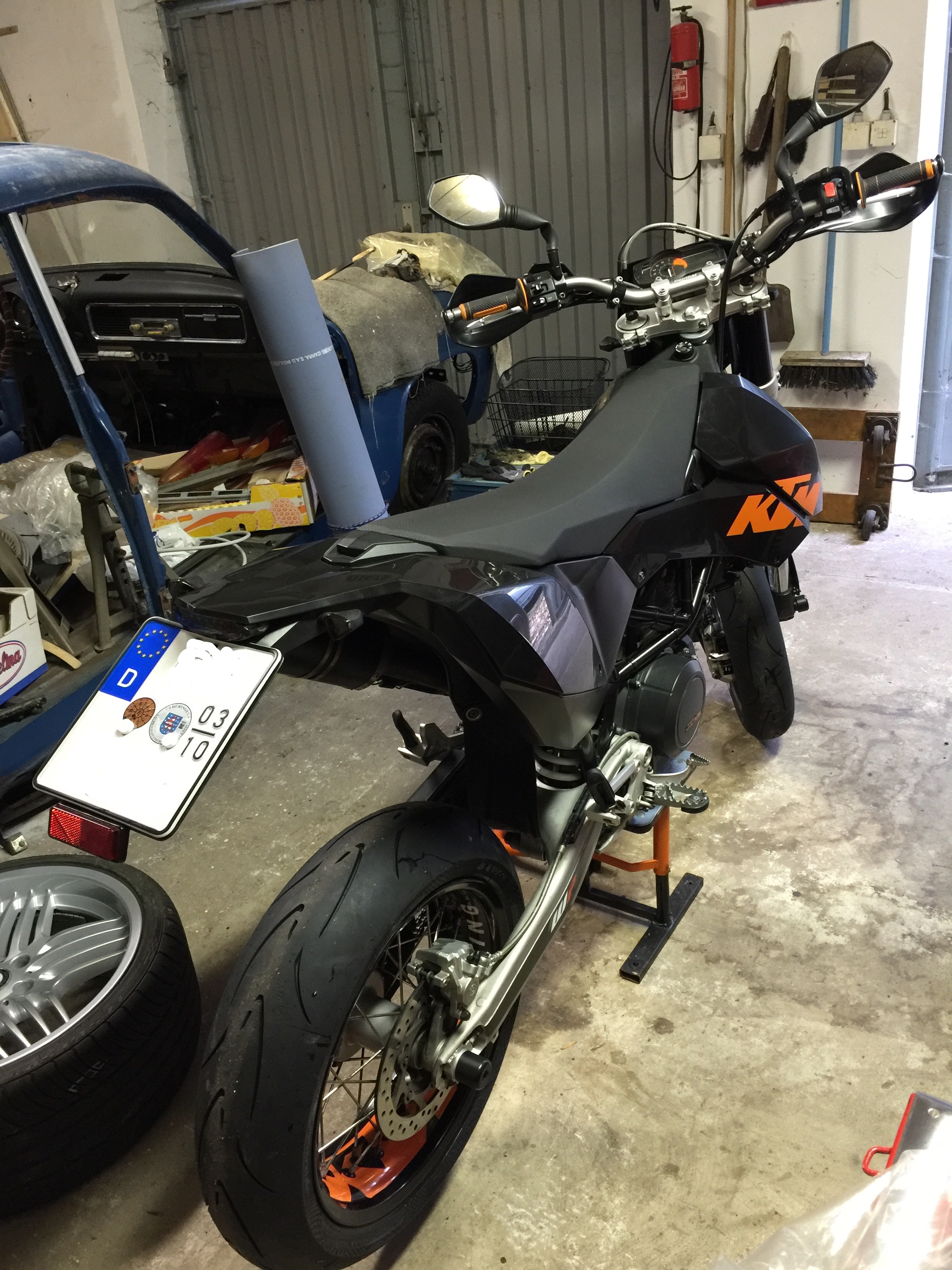

Die Karbonfolie sieht klasse aus
und auch sehr sauber verarbeitet...kaum wellen in der struktur
und das auch im 3D Tankbereich
Da weiß ich,was das für ein Mist ist...hatte unsere SMC-R ja auch
Der Spoiler vorn ist auch sehr gut gelungen
