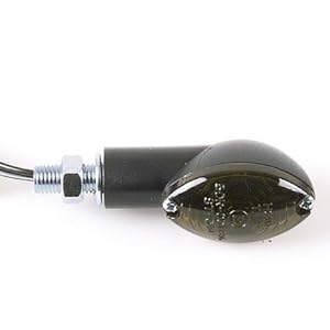

Hier auch noch mal das US Heck mit kleinen Blinkern und mal das Rücklicht so positioniert, das man da nicht noch ne Mütze zwischen Rücklicht und Plastik durchwerfen kann - so muss dat aussehen ;-)Grüsse
