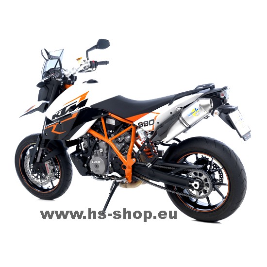

  • :denk: wir hatten hir :guckst du hier: Die Endtöpfe der 950/990 SM gewogen wenn du das Gewicht halbierst hast ziemlich das Gewicht für die SMC Anlage
    Akra Hexagonal Slip on Titan 3,2 kg
    Leo Voince Alu 4,9 kg
    Mivv Suono Edelstahl 4,3 kg
    Mivv Suono Carbon 3,5 kg
    Mivv round Titan 4,10 kg
    Mivv round Carbon 5,0 kg
    KTM Original 9,7 kg
    Gewichte für ein paar Endtöpfe ohne Zubehör

    Bin am überlegen mir die Leo Vince für die 690 SMC zu holen. Hat jemand Erfahrung, wie das mit Qualität und Sound aussieht.

  • Hab jetzt mal den Leo drauf.
    Ist schon unverschämt laut. Eigentlich zu laut (DB-Eater klebt noch hinten dran).
    Ich vermute, dass liegt daran, dass da so eine kleine Scheibe mit 5 Löchern nicht mit eingebaut wurde. "Mit dieser Scheibe läuft das Teil wie Sack Nüsse.
    Hat jemand eine Empfehlung für "angenehm" Laut????
    Die Qualität empfand ich ansosnten o.k.

  • Die Scheibe soll nicht verbaut werden ist nur für skandinavien beigepackt :sehe sterne: ( Auskunft Leo Vince ) es gibt einen leiseren DB Eather für die Leos an der SMC sind se eigentlich net so schlimm wenn man da im Teillastbereich fährt ist er relative leise ( :zunge: zumindest im Gegensatz wenn man den Hahn spannt :teuflisch: dann kommt der Donner), da sie bei einer bestimmten Drehzahl gemessen werden erfüllen sie die Vorgaben bei der Erteilung der Zulassung.
