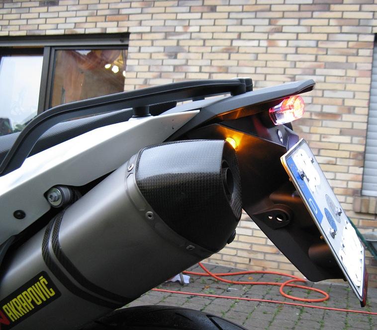

    Bein der Gelegenheit: LED Hinten
    Hinten wollte ich erst Verkleidungs-Blinker von einer Gebückten einbauen- hab aber dann doch lieber die kleinsten, die ich finden konnte genommen.....
    Ist so haarscharf legal :grins:
    80° von der Seite sichtbar, 18cm auseinander (Blinker Innenkante) Nummernschild 30°....und Rückstrahler :zwinker:
    Schloss versetzt.....und Heckfender beigesägt.
    Sinn der Aktion: Wollte nicht die Blinker neben Nummernschild haben- trifft nicht meinen Geschmack :kapituliere:

    Hab noch ein Bild eingefügt (Heckansicht mit Blitz geknipst) Die sind wirklich klasse hell....Rücklicht ist auch nur Standlicht (nicht Bremse)
    Richtig, ab 80° und direkt neben Mopped sieht man die Blinker nicht.....denke, die Situation kommt selten im Verkehr vor.
