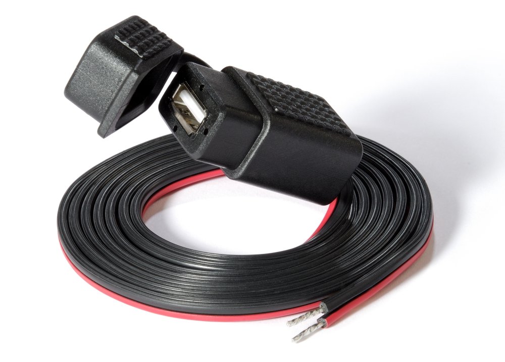

Hi, da das Gerät das ich anstecken möchte ein USB Ladekabel hat, hab ich mir gleich eine USB Steckdose gekauft.
Die hatte ich auch schon am vorigen Mopped, sehr solide Qualität. Kommt ans geschaltene Plus, dann kann sie mir auch die Batterie nicht leersaugen.
Quelle: Amazon (klick)
