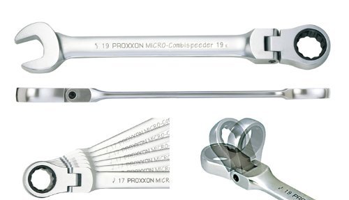

    Die Erreichbarkeit der Schraube ist eher dürftig. Ich empfehle, den Kippsensor (das Teil davor mit "UP" darauf) mittels einer Schraube für die Montage zu entfernen. Aus der anderen Gummimuffe kann's nur rausgezogen werden - das reicht.
    Ebenso erleichtert die Arbeit ein Gabelschlüssel mit ringseitig selbsthemmendem Gelenk:
    Die KTM-Schraube hat die Größe 10 mm:
    2.1.) Proxxon MicroSpeeder mit selbsthemmendem Gelenk,
    Gr. 10 mm
    11,75 €
    Proxxon-Art.Nr.: NO 23 047
    Der Stage6 Temperaturfühler hat die Größe 12 mm:
    2.2.) Proxxon MicroSpeeder mit selbsthemmendem Gelenk,
    Gr. 12 mm
    12,35 €
    Proxxon-Art.Nr.: NO 23 049
    Damit war die Schraube in wenigen Minuten völlig stressfrei getauscht. Ist zwar ne Menge Holz für zwei Gabelschlüssel, aber ich bin mir sicher, dass ich so gängige Größe noch öfters benötigen werde.

    Tip: Für die Demontage der fiesen Schraube, an deren Stelle der Sensor montiert wird, empfehle ich - entgegen der Vorgehensweise von Dirk - ein Arbeiten von der Bremsenseite. Dazu Bremsflüssigkeitsbehälter hinten demontieren und ein wenig auf die Seite schieben - schon hat man Platz für Ratsche mit Verlängerung, die man dann auch senkrecht aufsetzen kann.
    Für die Montage des Sensors ist der Gelenkringschlüssel mit Ratsche eine Wucht!
