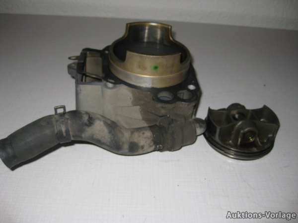

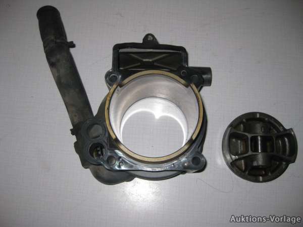

  • Hab ma bei Google-Bilder den Zylinder gesucht und ein paar Bilder gefunden, wo man gut erkennen kann dass am Zylinderfuß zwei Kanäle vom Zylinder ins Motorgehäuse gehn.
    Das müssten Kühlwasserkanäle sein.
    Also wenn die Fuß- oder Kopfdichtung kaputt ist, dann kann das Kühlwasser ins Öl kommen. leider.
