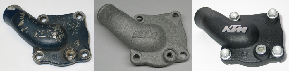

bei unseren pfalztreffen hab am "mickel" seiner duke zum ersten mal den "gekürzten" kühlkreislauf live gesehen.
um was gehts:
hierbei wird auf das thermostat und die direkte verbindung zur wasserpumpe verzichtet (siehe fotos)
was bringts:
das gesamte kühlwasser läuft über den kühler
nachteil:
die zeit des warmfahrens ist etwas länger , da das kühlwasser vom start weg durch den kühler fliesst und nicht erst
wenn der thermostat bei 70 grad öffnet.
daher ist ein sorgsames warmfahren angesagt.
vorteile bietet das system auf der rennstrecke und bei der flotten hatz auf der landstrasse durch bessere kühlung.
jetzt hab ich aber noch ein paar fragen :
wer weiss in welchen (racing) modellen das system eingesetzt war/ist ?
wer hat die original teilenummern der benötigten parts (dürften zwei stück sein) ?
