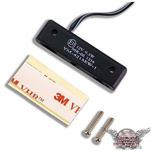

    ich habe mal ne kurze Frage. Ich habe meine Kati jetzt auf LED Blinker umgebaut mit Blink- Relais. Jetzt wollte ich auch die Kennzeichenbeleuchtung auf LED umbauen. Ich habe so eine wie hier
    Kann ich die ganz normal anklemmen oder muss ich da auch einen Wiederstand mit einbeziehen? Wenn ja wie groß etwa. Sry wenn ich so doof frage aber mit Elektrik habe ich es nicht so :grins:

  • Hey,
    einfach anklemmen und gut is.
    Bei den Blinkern brauchst den Widerstand nur, weil die Blinkfrequenz dann nicht mehr stimmt, da das originale Blinkrelais lastabhängig ist.

  • Dieses Modell im speziellen ist ziemlich billiger China Kram. Nach wenigen tausend Kilometern hatte sich bei mir das Kabel von der Platine abvibriert.
    Ich fahre unter anderem aus diesem Grund mit dem Standardheck und Standardblinkern.
    Wenn Du es aber dennoch anbauen willst, haben die Kollegen über mir schon das wichtigste gesagt.
  • Meinst du oder weißt du? Ist glaub ne Grauzone. Dafür hält es jedem Gerüttel stand :Daumen hoch:

  • Ich habe so eine Kennzeichenbeleuchtung seit 20.000 km ohne jeglich Probleme an meiner 690er.

  • Ja danke euch nochmal. Das Metall-Gehäuse habe ich auch. Als Blinker habe ich jetzt LED-Blinker mit Lauflicht Effekt :Daumen hoch: Kann ich nur empfehlen.
