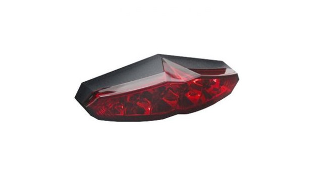

    Bei der zweiten Variante würde ich zu diesem Rücklicht tendieren:
    https://i.ebayimg.com/00/s/Mzc1WDY3Mg==/z/NsAAAOSw9N1VnRyP/$_58.JPG

  • Ich würde wohl zur Evo-ähnlichen Variante tendieren, auch weil ein Rücklicht mit eingebauter Nrschild Leuchte besser aussieht als ein 'aufgesetztes' extra Licht (m.M.n.)
    Die Leuchte bei Variante 2 kommt optisch glaub ich nah an die Evoleuchte ran.
