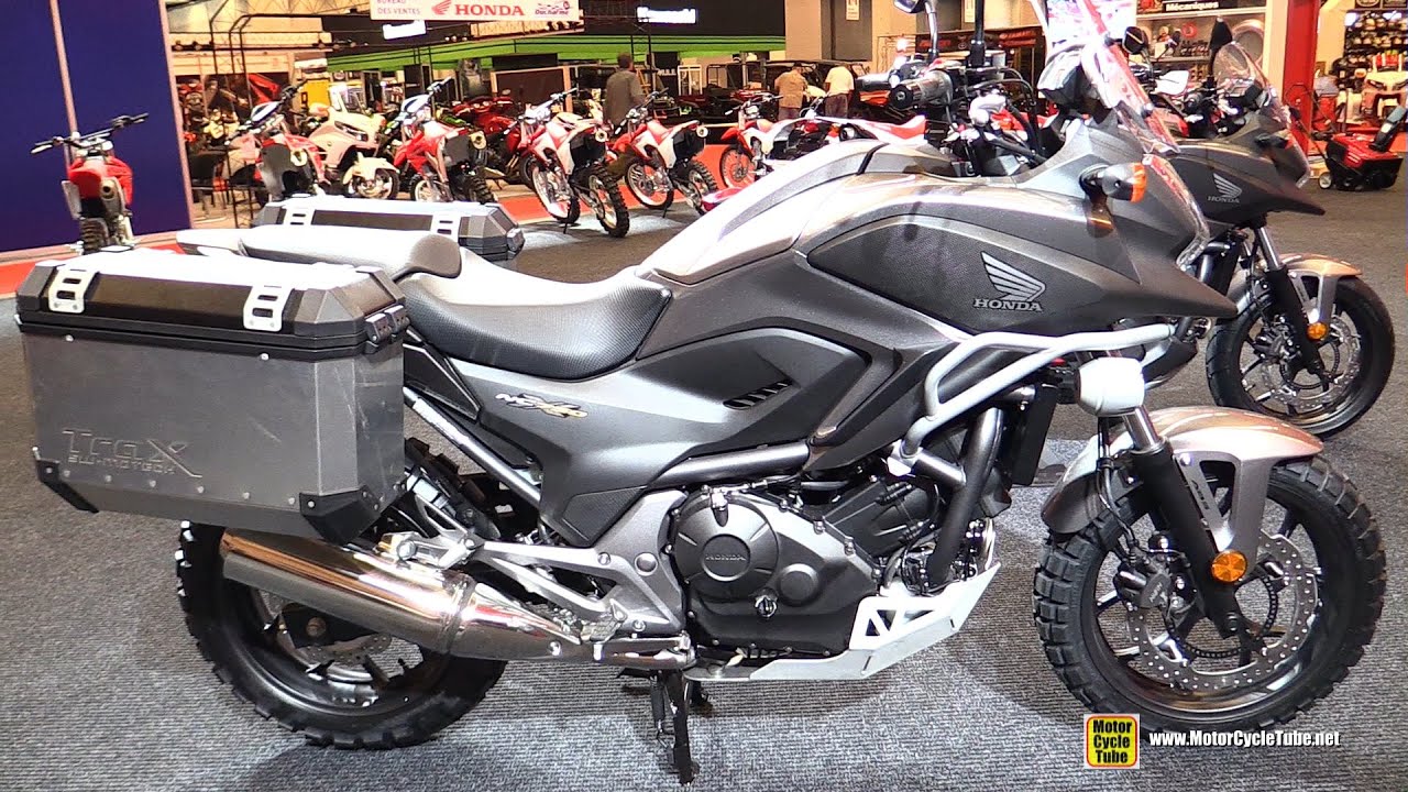

  • Wenn Dir noch die Erfahrung mit der Schrauberei fehlt, dann würde ich an Deiner Stelle lieber mit einer Honda losfahren. Dafür gibts überall Support und sie sind technisch unanfälliger als ein KTM 1-Zyl von 2012. Eine NC750X ist zum Beispiel sehr robust und dank nierdrigem Schwerpunkt extrem gut zu handeln. Ist nur meine Meinung...
    Oder gar nur eine CB500x, die ist noch unproblematischer und gut umtüstbar:
    MT-09 SP + SH 150i + CRF 300 L ¯\_(ツ)_/¯ Duke 690 R, Street Triple 765 RS, Tenere 700
