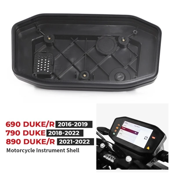

Das Gehäuse findet jeder auch auf Ali und ja du musst natürlich das Innenleben tauschen.
