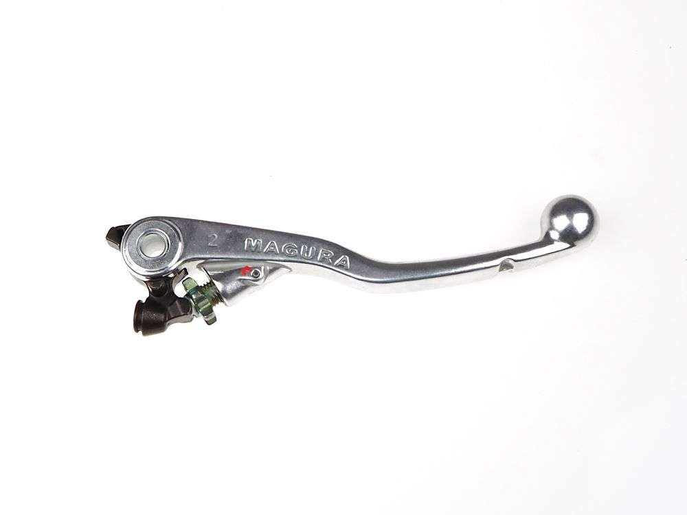

    Um nicht missverstanden zu werden, die Kupplung war mir nicht zu schwergängig, das passt auch mit dem Bowdenzug. Ich will aber den schlanken
    Magurahebel (163 oder 167 in 123mm) o.ä. haben. Den habe ich an allen Motorrädern. Deshalb habe ich es ja zuerst mit den Raximo kurz probiert.

    Original Magura Parts: 0723121 Magura Kupplungsklapphebel 167 123mm silber
  • Genau den, passt ohne Probleme, funzt perfekt. Ich bin gestern mal eine kurze Runde gefahren - Fazit: Das Fahrwerk ist schon sehr geil.

    Für den TÜV müsste man wohl dann wieder umbauen, oder!? Da eben der Tempomat nicht mit der Kupplung unterbrochen werden kann, fehlt ja sicher die kleine Nase zur Betätigung des Minischalters, oder!?
    Sonst hätte ich mir den auch bloß geholt, dazu nen passenden Bremshebel und hätte mir die teuren PP Hebel gesparrt, die übrigens noch immer nicht angekommen sind. :zwinker:
  • Da eben der Tempomat nicht mit der Kupplung unterbrochen werden kann,
    Na da hat magura es auch einen Schalter, der dann an die anderen Strippen angelötet werden müßte.
    Umlöten ist nicht grad Professionell , ich würds mit dem Zwischenstecker machen falls man mal den Serienhebel wieder brauch .Und seis nur für den Rep Fall ...
    So kann man dann umstecken ..............
    Ob der kurze Magura Hebel in das Serien teil passt ?? :denk:
  • Wenn der Magura 167 Hebel an eine Seilzugkupplung passen soll bedarf es schon eines talentierten Schweißers...
    Und ja, die Armatur hat einen Schalter und die Kupplung geht leichter als vorher da ich einen kleineren Geberzylinder verwende
    (per se das gleiche wie die Camel Adventure Lösung, nur halt hydraulisch). Ich fahr das seit Jahren an der 990er so.
