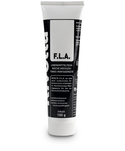

    Deine Bedenken sind gar nicht so unberechtigt. Ich habe mir schon einen Ruckdämpfer am Kettenradträger versaut, als ich die Titanmuttern wieder lösen wollte. Das Stahlgewinde kam schön mit runter.
    Vielleicht auch, weil das Gewinde nicht sauber- sondern noch Schraubensicherung dran war. Ich weiß es nicht. Bei Alu und Titan ist mir das aber noch nicht passiert. Trotzdem nehme ich jetzt immer Montagepaste für die Titanschrauben. Die nehme ich bei der Arbeit auch für Edelstahlverschraubungen. Dafür ist die gemacht.

  • Die Frage ist doch nun, was nimmt man ?
    Ich habe bei der letzten Inspektion mal wegen dem Loctite nachgefragt, da sagte man mir, es wird bei denen auch immer mehr von abgerückt.
    Die Protischrauben sind beschichtet (da schwarz), oder eloxiert oder wie man das nennt, da hab ich auch schon gehört, da ist der Einsatz von Seize nicht unbedingt nötig.
    Den Schrauben lag ein Päckchen Seize bei. Nun Frage ich mich, was man nimmt, Seize oder Loctide an den kritischen Stellen ?
    Kritisch scheinen wohl die Schrauben im Motorbereich zu sein, da dessen Gehäuse ja aus ALU ist ?
    Habt Ihr da ne Idee ?
  • Alu sollte doch kein Problem sein. Es liegt in der elektrochemischen Reihe direkt neben Titan. Problematisch sollten alle Stellen sein, in denen Aluschrauben auch ein Problem sind. Also z.B. Edelstahl.
