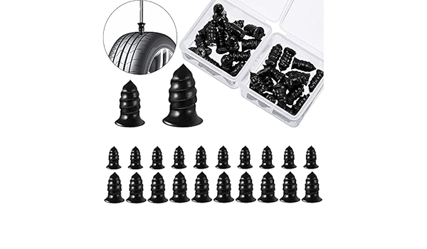

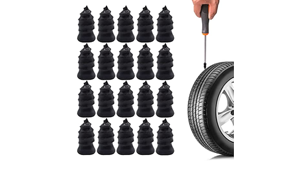

Wo wir gerade dabei sind:
Kennt jemand von euch die Teile? Schraubendreher ist meist dabei und die sind nicht groß und schwer.
Kleben soll nicht nötig sein. Vielleicht aber doch möglich?
Fürs Auto habe ich im Urlaub mal ne schnöde Madenschraube für Holz genommen weil keine Reifen zu bekommen waren.
Mehrere 1000 km gehalten.....
Hast Du dazu auch eine Herstellerseite oder Vertriebspartner?
Misazy Reifenreparatur Nägel, 20 Stück Reifen Reparatur Gummi Vakuum Reifen Reparatur Reifenreparatur Schraube Schlauchlose Reifen Reparatur Einzeln Verpackt Schnelle Reparatur Für Auto Motorrad LKWMisazy Reifenreparatur Nägel, 20 Stück Reifen Reparatur Gummi Vakuum Reifen Reparatur Reifenreparatur Schraube Schlauchlose Reifen Reparatur Einzeln Verpackt…www.amazon.deNa, im großen Fluss natürlich!
oder
mciskin 20 Stück Reifen Reparatur Nägel Auto Reifen Reparatur Gummi Nägel Kit Auto Motorrad Vakuum Reifen Nägel Self-Service Reifen Reparatur Nägel Schnelle Werkzeuge für Auto Motorrad (20)mciskin 20 Stück Reifen Reparatur Nägel Auto Reifen Reparatur Gummi Nägel Kit Auto Motorrad Vakuum Reifen Nägel Self-Service Reifen Reparatur Nägel Schnelle…www.amazon.de
