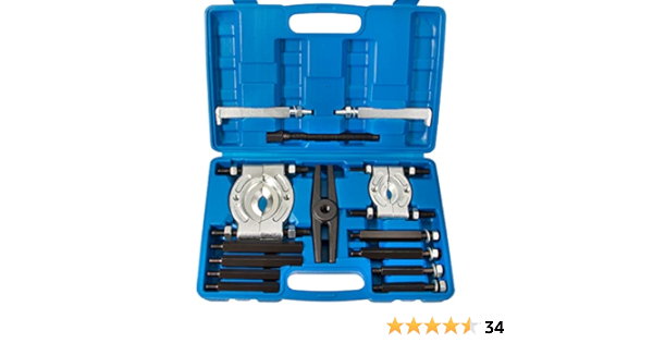

  • :Daumen hoch: Ja so kannst es mal versuchen :denk: aber des klappt leider au net immer :traurig: manchmal sitzt es so "saumäßig" fest dann klopfst dir n Wolf und nacher ist mehr kaputt, :teuflisch: mir hats da schon mal n Abzieger zerbrösselt hab noch Glück gehabt das ich ihn net auf die "Gosch" bekommen hab er ist knapp vobei geflogen :knie nieder:seit dem wird in der Regel nur noch gepresst :zwinker:
