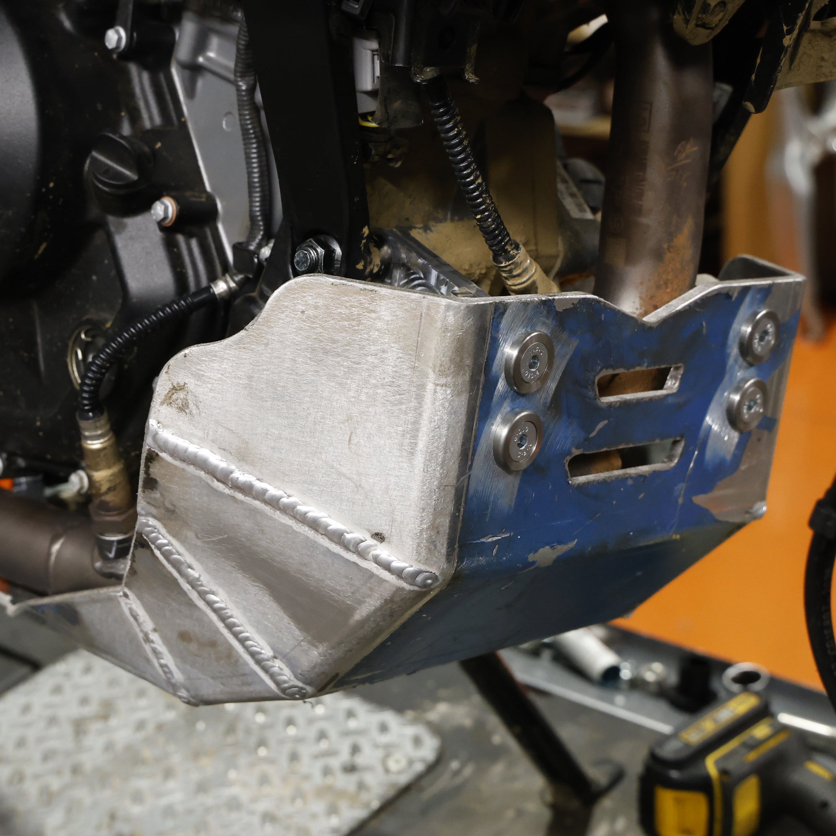

  • Wollte einen besseren Schutz für die Lambdasonden auch wenn ich die kleine Kati nicht als Hard Enduro verwende. Alles was ich gesehen habe macht aus meiner Sicht aus der schlanken 390-er einen Schneepflug. Meine eigenen Basteleien haben besser geschützt waren optisch auch nicht besser. Bei Acerbis gibt es jetzt einen schlanken Motorschutz der guten Schutz bietet. Nicht wie alle anderen aus Blechen bzw. Platten zusammengesetzt sondern ein Spritzformteil. 6 mm stark, in der Beschreibung steht nur Plastik - vermutlich Polypropyeln. Wird an originalen Befestigungspunkten verschraubt. Am Montag bestellt gestern geliefert. Preis 150 €, kostenloser Versand. Im Bild der Vergleich Original gegen Acerbis.
    Wünsche frohe Ostern
    ktmforum.eu/attachment/450505/
    Bitte montieren und berichten - mit Bildern wäre toll. Danke für den Tipp!
    LG
  • Die windigen Originalhalterungen werden beim Acerbis verwendet, reicht für meine Zwecke. Einbau mit vier mitgelieferten Schrauben und Alubuchsen. Hatte noch Hitzeschutzfolie die ich präventiv entlang des Krümmers und unterm Topf verklebt habe.
    Ölstand durch die Öffnung gut zu sehen, für Ölwechsel muss das Teil ab.
    Ich setze auf die Acerbis Erfahrung, mal scheuen wie es bei 40° Luft und heißem Motor ausschaut.
    Schönes schlankes Teil mit gutem Schutz und Preis.
