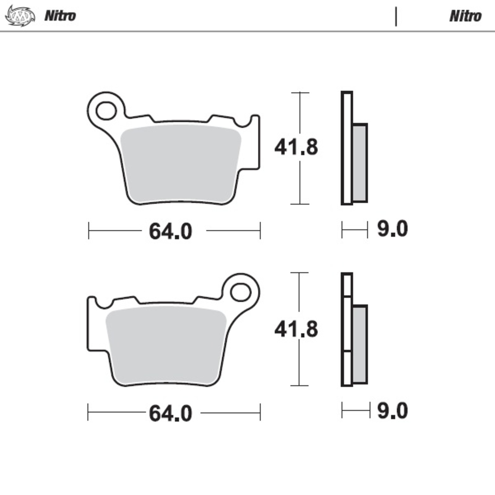

  • Wenn Du diese Beläge hast ?
    Moto-Master Bremsbelag hinten | Nitro Sinter Offroad Haltbarkeit
    passt das wohl nicht zusammen.
    Zumindest ist hier keine 790 /890 als passende Maschine für diese Beläge angegeben …
    Moto-Master Bremsbelag hinten Nitro | Offroad Sinter
    Moto-Master Nitro Bremsbelag hinten für KTM EXC & SX ab 2004. Sehr haltbar, gut dosierbar, ideal für Enduro und Offroad.
    www.ktmschnellversand.de
