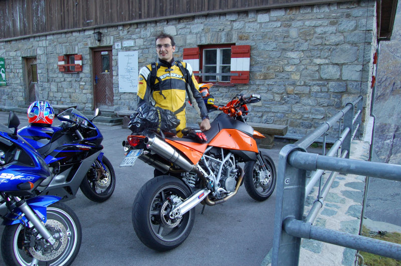

Sodele, bin fast fertig mit meinem Heckumbau. :perfekt:
Hab mir was aus Alu zurechtgebogen.
Jetzt ist das Kennzeichen ca. 10-12cm höher als beim Orig. Halter.
Ich mußte nur ein bisschen Plastik am Heck absägen (ist aber, wenn das Orig. Heck montiert ist nicht zu sehen)
Das Rücklicht und die Blinker werden mit KTM-Steckern angeschlossen (damit man alles schnell wieder zurückbauen kann)
Das Sitzbankschloss wurde um 90Grad gedreht (passt genau in die Aussparung im Heck).
Für die Kellermann Blinker muß ich mir noch nen Halter biegen.
Der kommt aber erst dran, wenn Akras oder SR-Endtöpfe dran sind.
