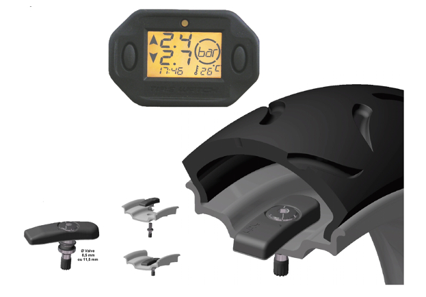

Kann mir einer sagen wie die Luftdruckanzeige der "R" ab 2011 funktioniert bzw. wo sie diesen misst? Sensoren in den Rädern
? Suche jetzt seit einer halben Stunde und finde rein gar nichts dazu. Bin wohl zu ![]()

Eventuell in der Art?
Luftdruckanzeige in der R??? Hab ich was verpasst?
Gibt sicherlich bessere Möglichkeiten sein Geld anzulegen, als in dieses relativ unnütze Teil zu investieren.
Gut der Preis ist Ktm üblich grosszügig gestaltet. Als unnütz würde ich das allerdings nicht bezeichnen. Xenonumbauten oder Carbonverleidungen dann schon eher ![]()
Hab das mal beim rumschalten und rumexperimentieren am Display gesehen , dass es da was gibt das den Luftdruck misst ,
aber bei dem Preiss , ist es den Gag nicht wert ,
allerdings ........ , jeder elektronik schnickschnack hat so was geiles an sich , mal sehn ............. ![]()
beim nächsten Reifenwechsel ginge es in einem ...........

Auf dem Motorrad wirkt sich ein falscher Reifenluftdruck schon sehr stark aus.
Dass bedeutet zum einen, dass man es im normalfall schnell selbst merkt (im Gegensatz zum Auto). Zum anderen wird es auf dem Motorrad mit
falschem Reifenluftdruck schnell gefährlich.
Von daher ist das System sicher sinnvoll.
Die Temperaturanzeige (die ja die Lufttemperatur im Reifen anzeigt) halte ich für sinnfrei.
Diese Temperatur sagt nichts über die entscheidende Temperatur an der Lauffläche aus.
Außerdem sollte man bedenken, dass man das Gewicht der radfesten Sensoren auf der gegenüberliegenden Seite des Rades nochmal als Unwucht-Ausgleichsgewicht befestigen darf ![]()

ZitatDie Temperaturanzeige (die ja die Lufttemperatur im Reifen anzeigt) halte ich für sinnfrei.
ZitatDiese Temperatur sagt nichts über die entscheidende Temperatur an der Lauffläche aus.
Das ist richtig - die Laufflächentemperatur des Reifens wirste damit nicht herausfinden können! ABER - weil bei gegebenem Volumen der (Luft)Druck im Reifen direkt proportional von der Temperatur der sich im Reifen befindlichen Luft abhängt (Gesetz nach Boyle Mariotte = p*v/t) - ist es ein ganz nettes Featrure... Du wirst dann merken dass Du - wenn Du morgens mit - sagen wir, 2.5 bar Reifendruck bei kalten Reifen abfährst - nach einigen Kilometern dann bei 2.8 bar und bei einer entsprechend erhöhten Reifenlufttemperatur ankommst...
So gesehen wird dir das Ding nur das zeigen was dir jedes Physikbuch auch zeigt - nämlich dass der sog. "Spannungskoeffizient" von Luft 1/273K beträgt... So gesehen ist es eine nette kleine Spielerei...
P (start) = 2500mbar = 3500 mbar / T Start = 20°C = 293K(abs)
P (warm) = 2800mbar = 3800 mbar / T (warm) = 43°C = 316K
Dabei beträgt der "Spannungskoefizient" des Gases (Luft) - im vorliegenden Beispiel - bei einem Reifenluftdruck von 2500mbar = 3500mbar(abs) - bei einer Temereturänderung von 1°C = 1K = 13mbar!
Ob man so was nhaben muss oder möchte - steht auf einem anderen Blatt... Trotrzdem denke ich dass es - für Verständnis eines Fahrwerkes / Reifens - nicht ganz unwichtig ist! Denn für die optimale Fahrwerksabstimmung zählt nicht nur die Oberflächentemperatur der Reifenlauffläche - sondern eben auch der Druck im Inneren des Reifens...
Und genau aus dem Grund müssen die Heizdecken auch immer so lange auf den Reifen drauf sein dass sie
A) Die Oberfläche entsprechend erwärmen können...
B) Dass sie eben auch die Luft im Innern des reifens entsprechend erwärmen...
damit dann - beim Start eines Rennens auch immer - von zu Beginn an - der geforderte Reifenluftdruck ansteht... Denn - wenn nur die Lauffläche die geforderte Temp hat - der Reifenluftdruck aber - mangels genügend warmer Reifenlufttemperatur (noch) nicht seinen Idealwert erreicht hat - Dann kann der Reifen seinen optimalen Grip (noch) nicht bringen - und das Risiko eines Sturzes ist dann stark erhöht!
So gesehen kann - über diese Reifen(luft)temperaturanzeige - schon auch kontrolliert werden - ob denn die Reifen bzw. die Reifenluft genügend aufgeheizt - bzw. ob die Heizdecken genügend lang montiert und im Einsatz waren...
Aber eben... Für die beschwingte Runde auf der Hausstrecke wirst Du dat Ding wahrscheinlich nicht wirklich benötigen...
(Roman)
Hi Roman,
wissenschaftlich ist das sicher alles richtig.
Natürlich gibt es den Zusammenhang zwischen Druck und Temperatur.
Der Reifenluftdruck wird auf der Rennstrecke deshalb auch immer so eingestellt, dass er im warmen Zustand passt.
Wenn deine Reifen auf Temperatur sind, dann ist es deine Luft auch.
In diese Richtung muss ich also nicht nachprüfen (an Rennbikes wirst du daher auch keine Sensorik für den Reifenluftdruck finden)
Wenn deine Lufttemperatur hoch ist, dann muss es aber die Laufflächentemperatur noch lange nicht sein.
Also hat die Kontrolle dieser für den Fahrer keinen sinnvollen Einsatzzweck.
Die Temperaturbestimmung dient nur zur plausibilisierung des Drucksignals (Verschiebung der Warngrenzen) und wird als Nebenprodukt eben angezeigt.
Außer dass du aber jetzt weisst, wie hoch deine Reifeninnentemperatur ist, kannst du damit leider nichts anfangen.
