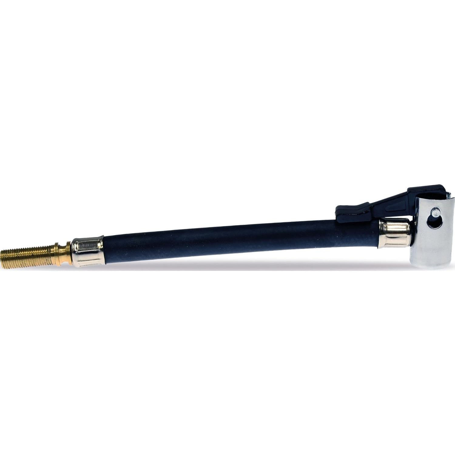

Ich hab einen kleinen, billigen Kompressor und sowas hier: http://www.zgonc.at/profi-reifenfuller.html
Und damit ich weiß wieviel das Einhell-Ding lügt sowas hier: https://www.louis.at/artikel/l…aig/10002733?list=8130032
