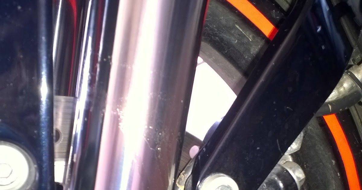

    Ich empfehle aus einer alten Flasche einfach so ein simples Tool zu machen:
    Fixing leaking fork seal on KTM Duke and RC
    Quick fix for leaking fork seal on KTM Duke 200/390 and RC200/390
    www.dothediy.com
    Funzt super.
    Alte Kamerafilme mit ihren Löchern sind auch toll dafür, da sie den Dreck an den Dichtlippen noch besser aufnehmen und sehr flexibel sind.
    Von einer Fühlerlehre würde ich im zum Reinigen im eingebauten Zustand abraten da sie oft scharfkantig ist und die feine Dichtlippen der Simmeringe bei unzureichender Führung beschädigen kann.
    Für die Laufflächenreinigung der Gabel empfiehlt sich schnöder Diesel --> Extrem hohe Reinigungswirkung. Unter die Staubschutzmanschette gehört dann zb.: wasserabweisendes KYB Hochleistungsgabelfett satt zwischen Staubschutzsmering und Hauptdichtungsimmering eingebracht. Das hält die Gabel geschmeidig und leicht ansprechend sowie die Simmeringe weich. (Ich fahre seit +130.000km immernoch die ersten Simmeringe)
