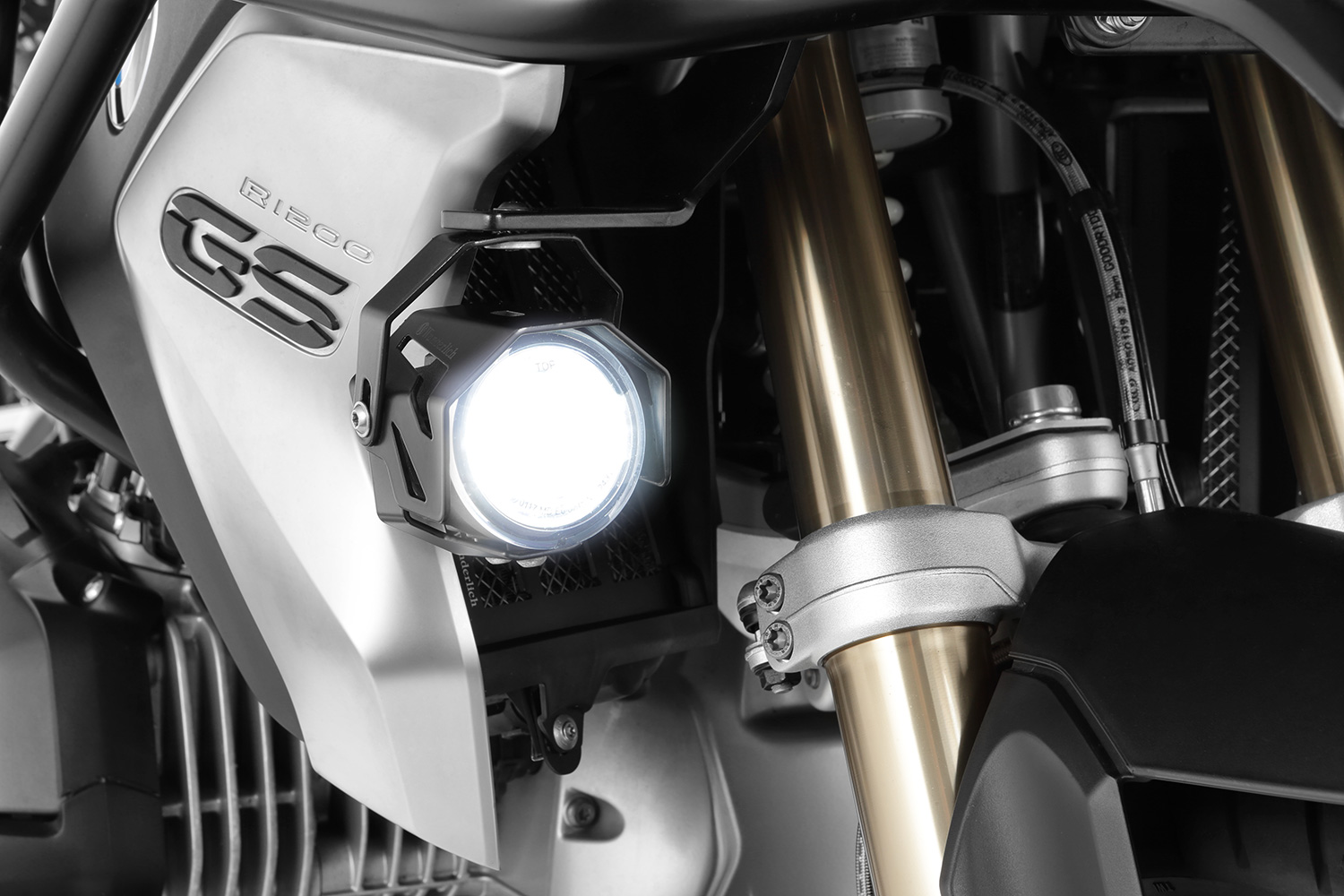

Manche haben sowas in der Art montiert
In den usa über der Bremse 🥴
Bild1 USA ...das ist doch ein Witz, damit kann man die Bremsscheiben beleuchten, mehr aber auch nicht. Ist eher unter Tagfahrlicht einzuordnen. Die Zusatzscheinwerfer aus dem Adventure-Bereich sind mir bekannt. Gibt es weitere Alternativen zwecks Fernlicht?
Sogar mit Blickrichtungsfunktion ![]()
Ist ja wie im GS Forum.
