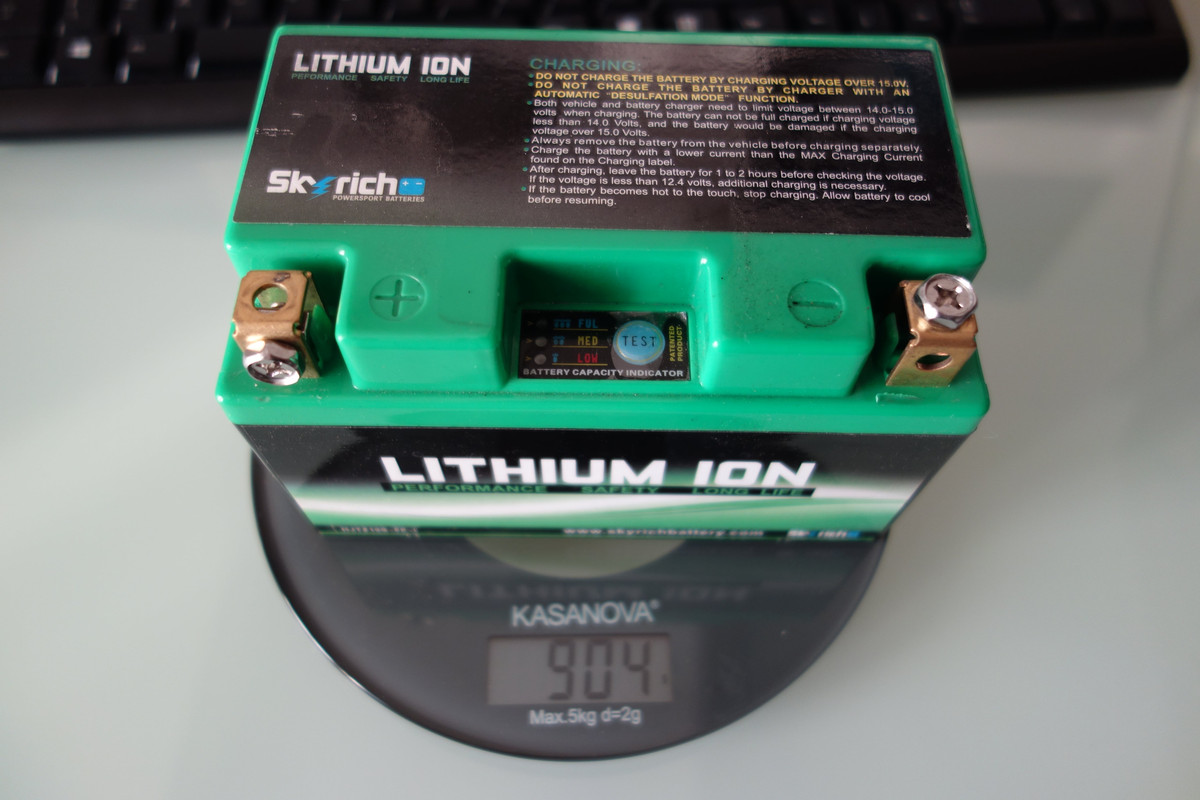

    Hier eine Renzension von LTM14 SKYRICH, die sich mit der Aussage von @Taxidriver deckt:
