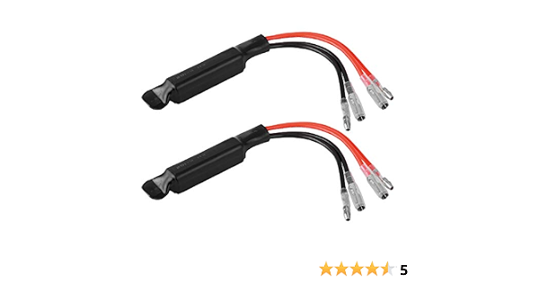

    Widerstände nutze ich diese, das Steuergerät steht bei mir aktuell bei 10W pro Blinker.
    B549-2 2 Stück Leistungswiderstand Lastwiderstand Widerstand für SMD LED Miniblinker Mini Blinker für richtige Blinkfrequenz 10watt 10w 17ohm 12V

    8W wäre schon viel für einen LED Blinker. Normalerweise haben die nur ca. 1-2W. Daher eben ein Widerstand mit ca. 8W um auf ~10W Gesamtleistung zu kommen, die dann im Steuergerät statt den 3W freigeschaltet werden. Sonst kommt es eben zur Fehlermeldung...
  • Leider hat es nicht geklappt. Nach wie vor Lichtfehler. Ich bin langsam am verzweifeln :( welche Widerstände brauche ich denn? Und ja: die neuen Led Blinker haben 8W. Habe es extra nochmal geprüft.
  • Wenn dein Moped zuvor 3Watt Blinker verbaut hatte und du jetzt 8Watt Blinker verbaust, dann gehst du mit zusätzlichen Widerständen genau den falschen Weg.
    Fahr zum Händler und lass dir die normalen 10Watt Blinker freischalten. Mit etwas Glück brauchst du dann bei deinen 8Watt Blinker gar keinen Widerstand.
