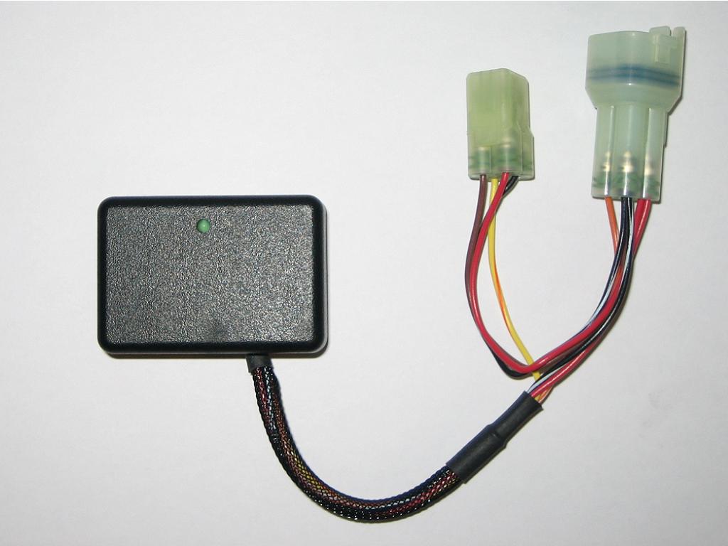

Danke für den Link.
Was ich noch gerne fragen würde:
Gibt es schon jemanden der diesen Dongle ohne PC verwendet hat?
Am besten schon über 1000km oder mehr?
Möchte den auch ungern kaufen wenn bei mir dann nach 500km die MKL angeht.

Dieser Holland-Fuel-Dongle-Zwischenstecker ist an sich und prinzipiell so wie er ist ohne weitere Änderungen am Moped fahrbar, oder?
Ist die Verbesserung deutlich zu spüren ( in den Grenzen, was so ein einfacher Eingriff halt bewirken kann) ?
Wie sieht das Verbrauchs-mäßig dann aus? Manche Änderungen mit solchen Steckern gehen ja extrem auf Kosten des Verbrauchs. Und ich fahre lieber, anstatt ständig zum Tanken anzuhalten.
Bin eigentlich sehr zufrieden mit meiner 2021er, aber gestern gab es zwei/ drei Situationen beim Rausbeschleunigen mit mittlerer Drehzahl, da hat man die recht komische Leistungskurve schon bemerkt. Nicht dramatisch, aber wenn 60€ eine Verbesserung versprechen, wieso nicht.
habe diesen Dongle heute verbaut.
Unten raus eine merkliche Steigerung.
Nicht weltbewegend aber dem Gefühl nach etwas besser. Unten rum mehr Drehmoment und ohne diesen Drehmomentknick nach unten.
Das Geld dafür ist halbwegs angemessen.
Wer das Non Plus Ultra will sollte auf den Flash von MCE zurückgreifen. Vielleicht mach ich das 2022.
Verbrauch kann ich nichts zu sagen. Erst 40km damit gefahren.
Wie gesagt der Dongle ist m.E Minimum bei der Euro 5.
MfG
Verbrauch war für mich kein merklicher Unterschied mit dem Dongle, beim MCE ca. +8-10 % schätz ich, so ca. 20 km weniger mit einem tank, ist mir aber völlig wurst :D
Hatte mir das Fuel-Dongle-Teil aus Holland dann auch mal bestellt und bin eben ne Runde damit gefahren.
Also entweder bin ich gefühlsbehindert, oder der bringt irgendwie so gut wie nichts.
Unten rum vielleicht eeeetwas mehr Drehmoment, aber dafür fehlt der Punch obenrum fast komplett.
Das war jetzt nicht wirklich die beabsichtigte Wirkung
Nach meiner Kenntnis gaukelt der Fuel-Dongle der ECU ja nur einen kalten Motor vor und fettet damit im unteren Bereich an.
D.h. der "Euro5" Knick wird etwas geglättet.
Richtig Sinn macht der Dongle erst in Verbindung mit dem PC5 und dem richtigen Mapping drauf...
Dann bummst es auch oben raus - ich fahr die Kombi jetzt >2000km
Ohne den Dongle funzt der PC5 halt nicht und die ECU geht auf Fehler.

Hi Massimo,
ich fahre den Rally-Motor Dongle jetzt seit über 3.000km in Verbindung mit dem PC5 und einem Rottweiler-Mapping.
Funktioniert einwandfrei und die Einstellungen des Mappings werden angenommen.
Das ECU-Flashen für 600.- ist einfach noch zu teuer - 300-400.- wären für mich i.O.
Muss aber jeder selbst entscheiden.
Der Pirat hatte mir geschrieben, dass er den Rally-Motor Dongle mal testen wollte. Aber der soll ertmal die anderen angefangenen Tests fertig machen !
Cober Lamdasondenmanger und Leovince Nero Euro5 Komplettanlage stehen noch aus :-(
