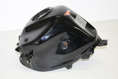

Mit dem Tank sollte man vor dem Abstellen in den Winterschlaf eher genau das Gegenteil machen. Da die Duke einen Stahltank hat, immer (wegen evtl. Rostbildung) vollgetankt einmotten.

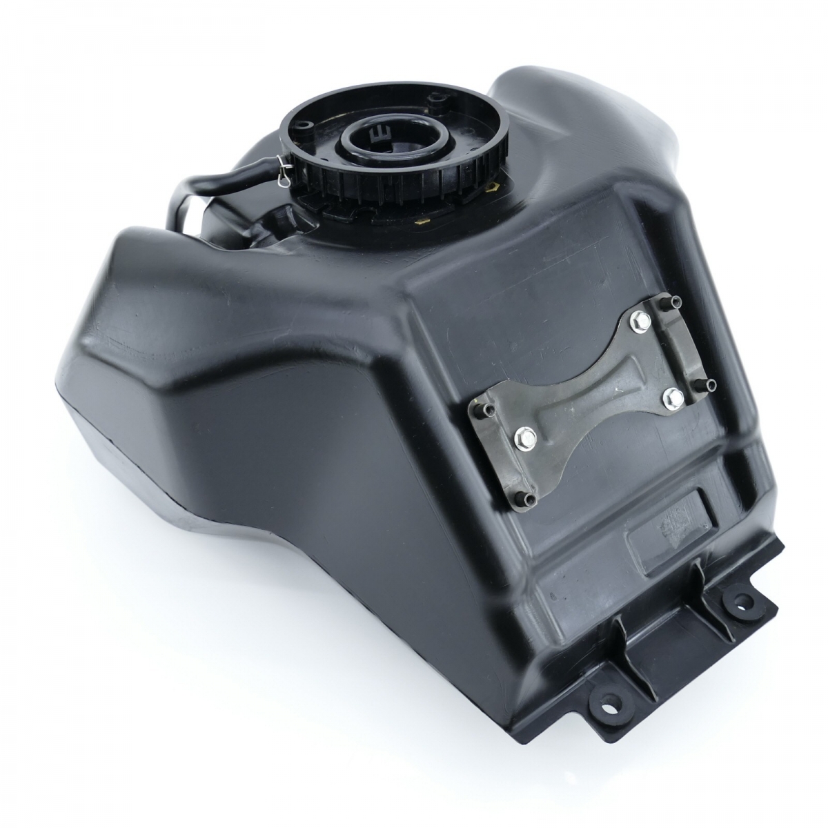

Da muss ich Dich leider enttäuschen. Grundsätzlich gebe ich Dir damit Recht, aber die Duke hat m.E. einen Kunststofftank!!

Sag ich doch (Danke MS 01
). Ghost2000 hat lt. seinem Profilfoto eine Duke ab 2017 und diese hat einen Stahltank. Meine nämlich auch ![]()
