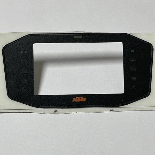

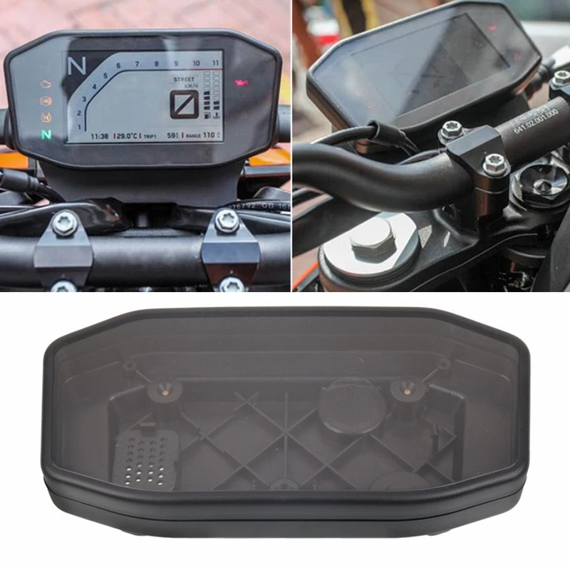

wie oben bereits beschrieben gibt es die Gehäuse bei AliExpress allerdings finde ich 100€ noch sehr hochpreisig habe das folgende Bestellt:
Man ist mit Versand unter 30€ und die Passform ist mehr als gut. Die Innereien des Alten Tachos benötigt man natürlich.
Langzeiterfahrung über die Haltbarkeit dieser Lösung habe ich noch nicht. Kann bei dem Preis ja nur ne Bessere Preis Leistung haben wie ein Originaler Tacho. Bilder Folgen sobald ich mich an den Zusammenbau mache.
hoffe ich konnte euch etwas helfen.
Wichtig wartet nicht zu lange sobald Ihr durch Regen fahren solltet fängt die Elektronik im Inneren an zu Korrodieren und dann Führt kein weg mehr an einem neuen Tacho dran durch.

Die Klarscheibe lässt eher darauf schließen, dass es ein Cover für das Originalgehäuse ist. Damit wäre der Sprung noch sichtbar.
Dann könnte man ggf. auch normales Klarglas aufbringen und das folgende. Wobei der Preis zum probieren etwas hoch ist.

Ja ich habe das Spiel Anfang des Jahres mit meiner Super Duke durch. Habe auch den Tacho von Aliexpress aus dem Link oben bestellt, hat alles gepasst, ich musste nur für die SDR längere Schrauben für die Halterung nehmen. Beim originalen Gehäuse waren bei der SDR so Gummipuffer um die Schrauben, die passen nicht mehr. Bei der 790 wird wohl alles passen.
Mechanikerkenntnisse brauchst du mMn nicht, aber es war ein Kampf das alte Gehäuse aufzukriegen (vermutlich weil ich auch zu zart war :D).
Aber wer das zerstörungsfrei schafft hat meinen Respekt, mein originales war danach Kernschrott :D
Habe davon glaube ich noch Bilder müsste ich raussuchen...
Gibt aber auch ein Video, was das Ganze gut zeigt, ob du dir das zutraust musst du wissen.
Mich hat es total genervt, schaut man ja dauernd drauf.
Muss allerdings sagen, dass das neue Display etwas beschlagen hat, das hatte ich so beim Originalen nicht.
War allerdings im Fahrbetrieb nach ein paar Minuten weg...
