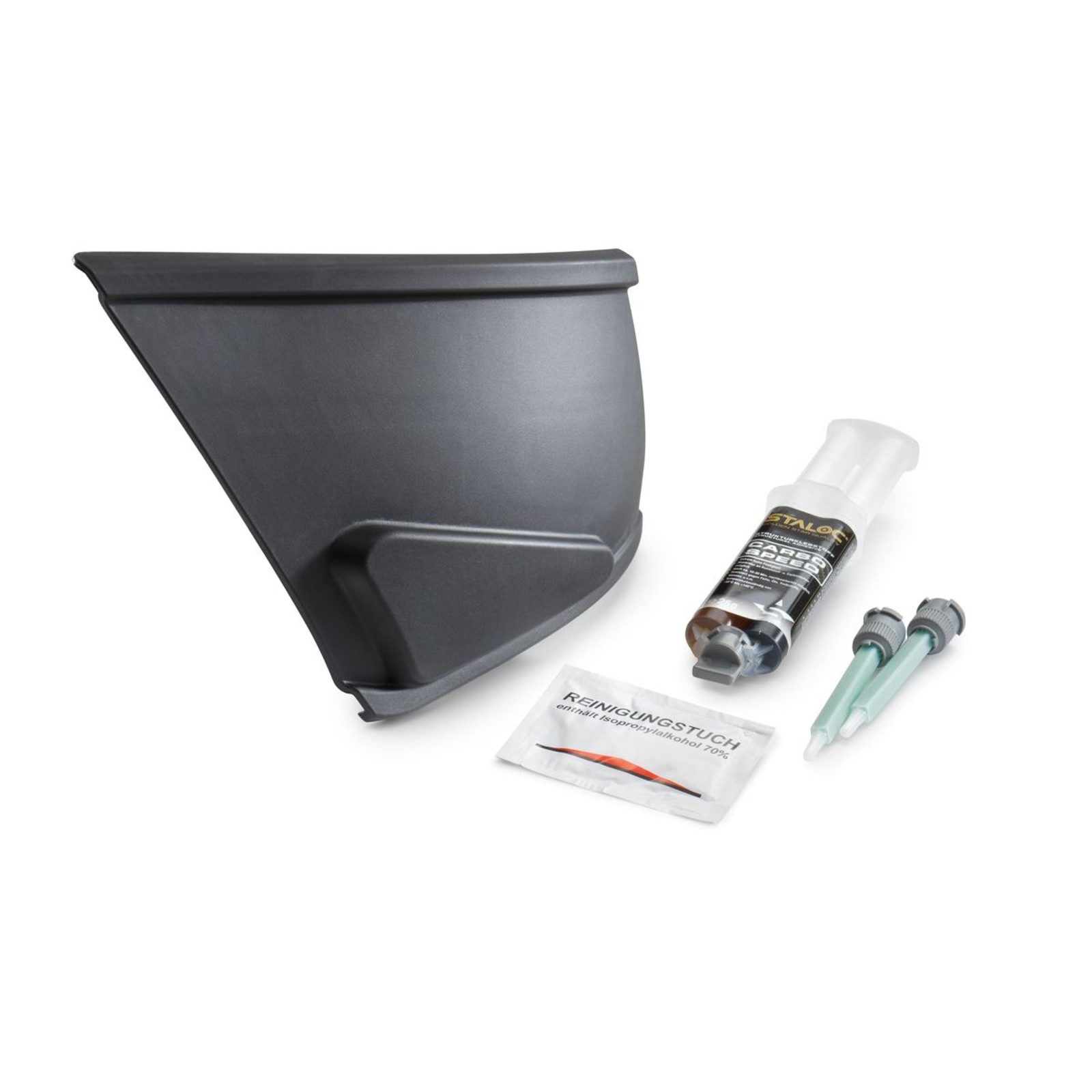

  • Wenn du die Schwinge in Zukunft schützen möchtest, kannst du auch diesen Schutz verwenden.
    Theoretisch könnte man die Schwinge damit wohl auch "tüvtauglich" machen. Ob das Sinn macht sei jetzt mal dahingestellt.

    ich würde mir da keinen Kopf machen, sondern sie mit dem Carbon-KTM-Schutz wieder "TÜV-tauglich" machen. Wegen der paar Schrammen bricht das Ding sicher nicht auseinander.
    WENN du dich dann doch für neu entscheiden solltest, auf alle Fälle die 70€ für den Schwingenschutz von Stefan "slash_850" investieren.
  • Ich hatte direkt nach dem Kauf der SDR 3.0 eine dicke Schutzabdeckung an der Stelle montiert... Sie wurde mit Montagekleber befestigt...
    Schwingenschutz
    Dauerhafter Schutz gegen unschöne Kratzer oder matte Stellen an der SchwingeSchützt vor Beschädigungen bei einem SturzGefertigt aus speziellem,
    shop.ktm-wien.com
