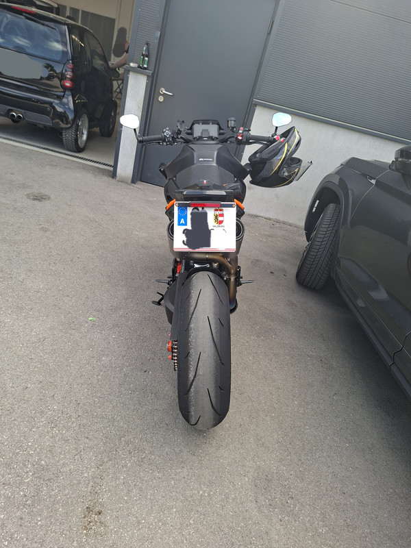

Dieses Rücklicht gibts in der Bucht. Fand ich ganz hübsch und habs bestellt. Funzt bei meiner SDR1 Bj16 nicht, beim Bremsen leuchten die Blinker mit und es kommt die Fehlermeldung "Bremslicht". Nur zur Info

Dann dürfte das Bremslicht zu wenig Leistung haben.
Das Motorrad erkennt dadurch einen Defekt und steuert die Blinker an.
Man könnte mit einem Widerstand arbeiten, aber ist ja auch nicht Sinn der Sache.
Wenn man es haben möchte, wird nichts anderes übrig bleiben.
Habs jetzt mal gemacht, egal. 30 Ohm möchte die KTM als Last auf dem Bremslicht haben, dann gehts. Hier mein kleiner Versuchsaufbau, natürlich gibts noch einen passenden Keramikwiderstand
Mal drangesteckt, finde es steht ihr gut.
Also sollte das originale Rücklicht ~6W haben.

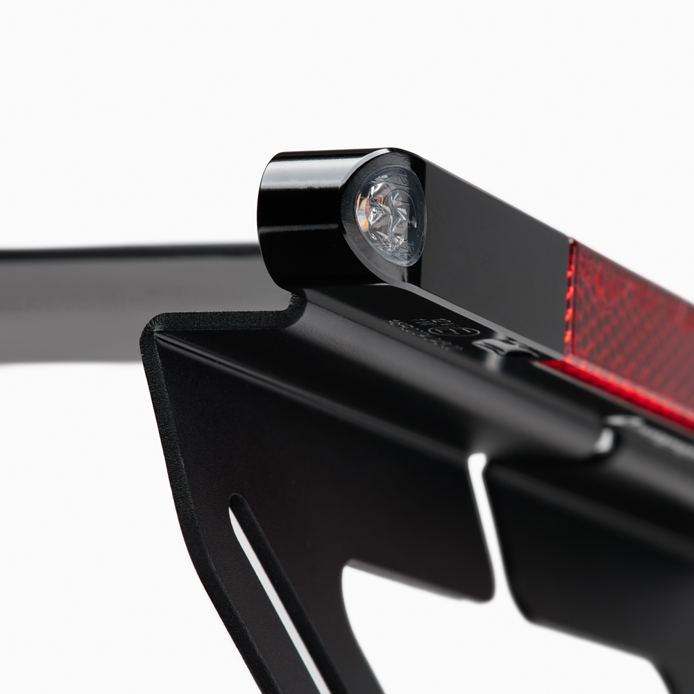

Hat von Euch wer diese Rückleuchte an der 1390 SD verbaut?
mo.rearmo.rear Heckleuchte: Minimal, legal, genial. Brems-/Rücklicht, Blinker, Kennzeichenbeleuchtung & Reflektor. ECE geprüft ► Jetzt kaufenwww.motogadget.comFalls Ja,würde mir derjenige bitte verraten ob und welche Widerstände da benötigt werden und wie die dann eingebunden sind.
Bevor jetzt aber Berechnungsformeln usw. kommen sag ich es gleich,elektrisch bin ich ein ziemliches Nackerpatzerl.
Motogadget is eine Top Firma mit gutem Support, ruf doch da einfach an oder schreib ne mail ?
wenn man das Teil aufruft, wird empfohlener Zubehör angezeigt, viel. sind da die passenden Teile dabei ?
