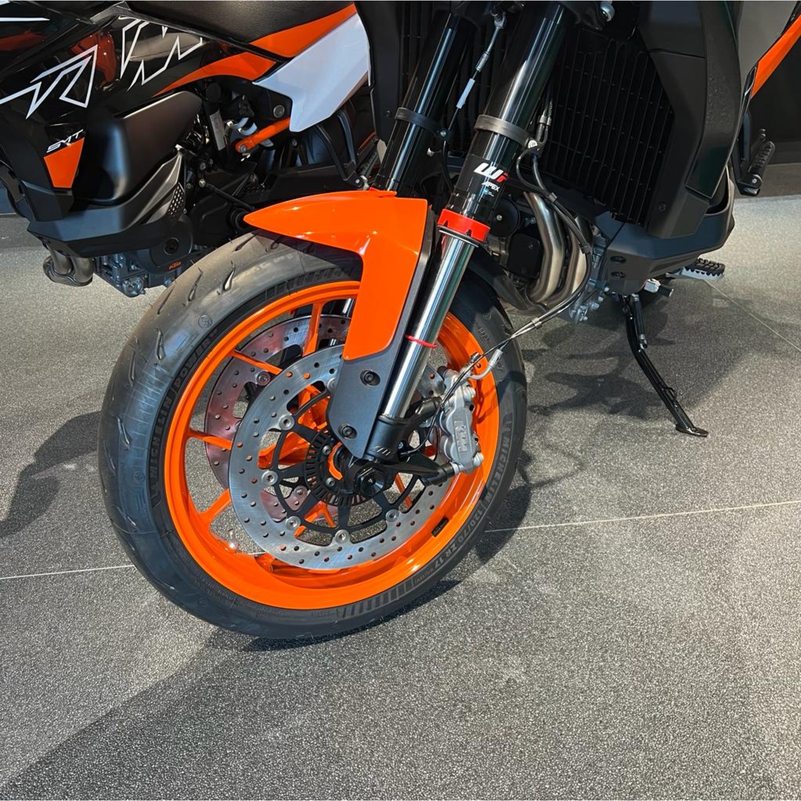

Ich habe meine gebrauchte SMT mit unten liegenden Koti erworben und möchte nun den oben liegenden Schnabel Koti in schwarz an die untere Gabelbrücke schrauben - also zurückrüsten wenn man so will. Die vordere Bremsleitung ist an der unteren Gabelbrücke verschraubt und macht einen Bogen genau an der Stelle an welcher der Schnabel verschraubt wird. Hat jemand von euch einen Tipp für mich, wie das serienmäßig sortiert ist? Also wo gehört der Bogen der Bremsleitung hin? Ich möchte den nicht abknicken 🫣
Herzlichen Dank für das aufschlussreiche Bild Salvatore 😉
Die Bremsleitung liegt also unter dem abgesetzten Teil des Kotis. Ich habe jetzt einen Anhaltspunkt wie das aussieht. Zunächst hatte ich das Gefühl, irgendetwas stimmt nicht.
Gruß Stefan
