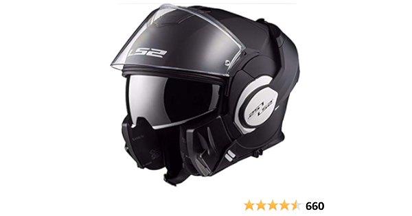

  • Im Falle eines Unfalles ist es auf jeden Fall suboptimal, wenn man da einen Hebel am Kopf hat über den Kraft eingeleitet werden kann.
    Es gibt Helme, da kann man das Kinnteil ganz nach hinten klappen, mit denen kann man wirklich offen fahren.
    LS2 Motorradhelm VALIANT Mat, Schwarz, Größe XS
    Hergestellt aus : Polycarbonat - Integrierte Sonnenvisier : Ja - Zusätzlich beschlagfest beschichtet : Ja (Pinlock) - Kratzfestes Visier : Ja - Kinnriemen :…
