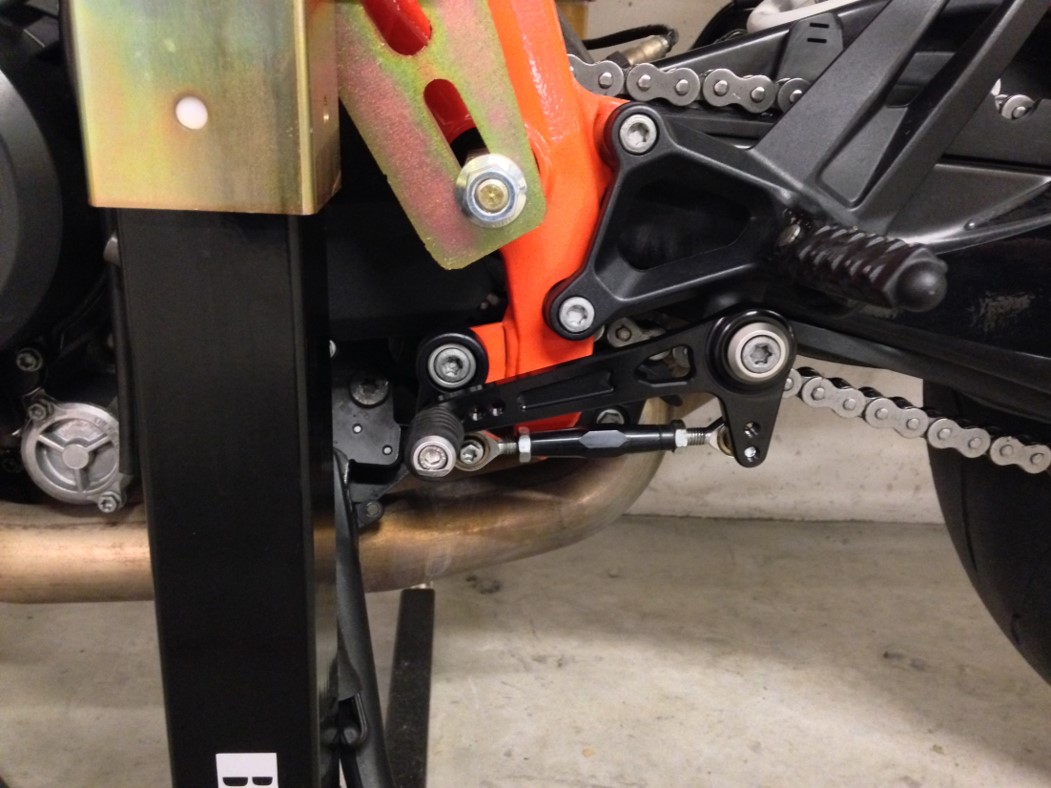

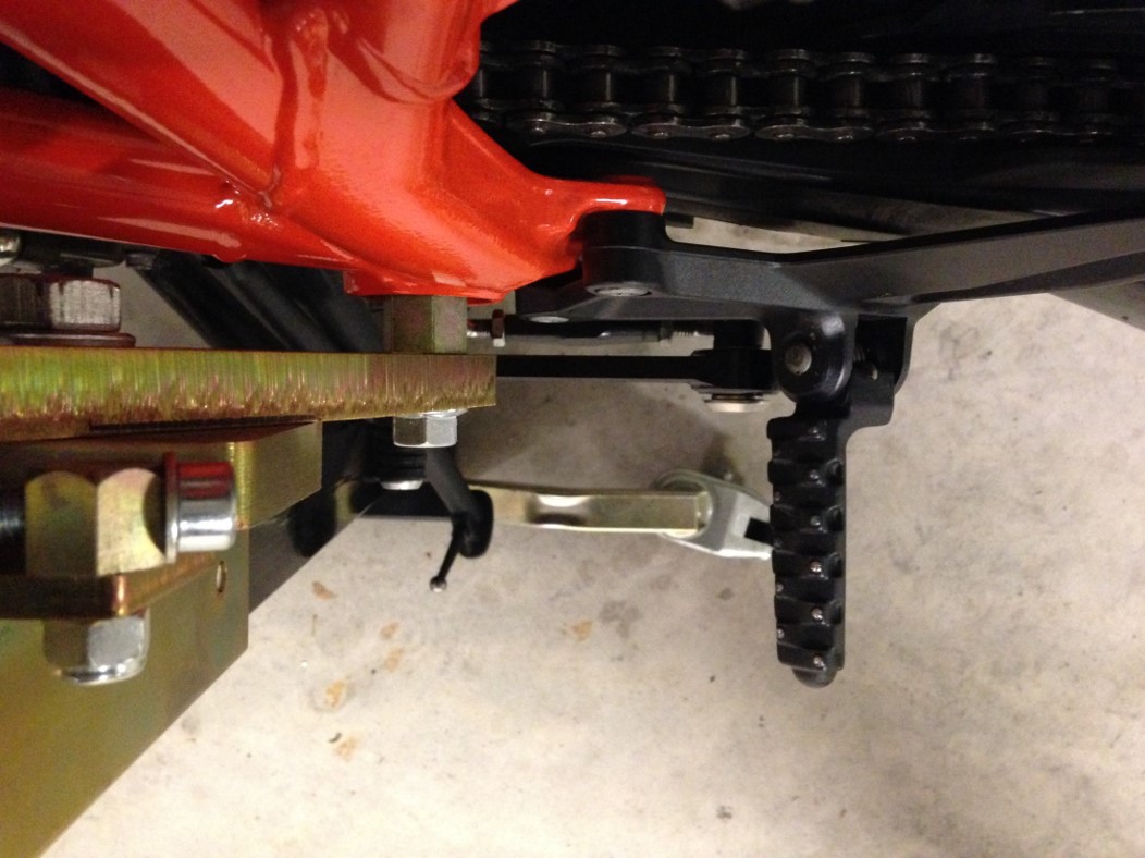

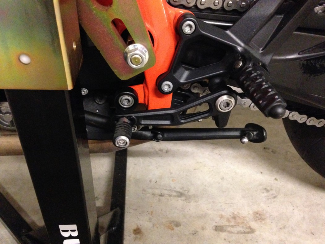

  • Sodele, ich habe vorhin den Hebel auch noch schnell dranmontiert. Passt perfekt, Schaltweg bedeutend kürzer und das ganze in einer top Qualität. :Daumen hoch:
    Original Schalthebel
    Schalthebel mit verkürztem Schaltweg
    Das einizigste was vielleicht geändert/überdacht werden sollte, ist die Distanzhülse. Es passt zwar alles wunderbar zusammen, jedoch ist das Schaltgestänge nicht ganz parallel zum Hebel. Wegen der Distanzhülse greift die Schraube auch nicht vollumfänglich in die Gewindebohrung (Einschraubtiefe) des Schalthebels. Wenn man die Distanzhülse nun aber ca. 2 bis 3 mm kürzer machen würde, könnte man beide Punkte mit einem Schlag beseitigen. :zwinker:
    Schaltgestänge und Einschraubtiefe
    Nur so eine Idee von mir und hat überhaupt nichts mit der Funktion und deiner tollen Arbeit zu tun. :winke:

  • Danke für den Hinweis, allerdings kann dann der hebel beim schalten auch mit dem Gestänge kollidieren. Je nach Einstellung.
