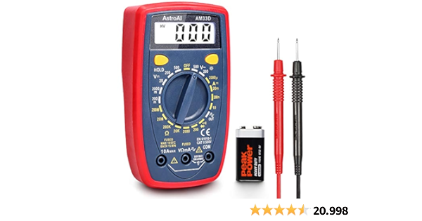

Als Tipp: Hol Dir einfach einen günstigen Multimeter. Kann man immer gebrauchen, auch um die Spannung der Batterie etc. zu testen.
Multimeter anschließen mit Rot an Braun und Schwarz an Schwarz-Rot und wenn dann positiv 12 V da steht gehört es so, wenn nicht, einfach andersherum versuchen.
AstroAI Digital Multimeter mit Ohm Volt Ampere Spannung Tester Messung von AC/DC Spannung, DC Strom, Widerstand, Diode, Kontinuität Messinstrument mit Hintergrundbeleuchtung, RotAstroAI Digital Multimeter mit Ohm Volt Ampere Spannung Tester Messung von AC/DC Spannung, DC Strom, Widerstand, Diode, Kontinuität Messinstrument mit…www.amazon.de -
