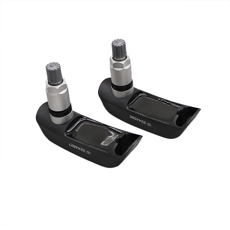

  • Moin. Ich hoffe/denke das Thema gabs noch nicht. Da mein hinterer Sensor letztes Jahr schon immer an/aus ging bzw. Mir nur sporadisch der Druck angezeigt wurde und dieses Jahr größtenteils gar nicht mehr funktionierte, hab ich den Reifenwechsel genutzt um die Batterie zu tauschen.
    Vorweg: das Tauschen war recht easy, Gummi aufschneiden, die Lötnasen etwas erwärmen und dann leicht hebeln, dann geht die alte recht leicht raus und die neue auch wieder rein. Unten hab ich nicht angelötet, die obere Nase hat zwei kleine Lötpunkte bekommen. Anschließend alles mit Heißkleber versiegelt.
    Test steht allerdings noch aus, der Händler hat es damals beim Dichtbandtausch zu gut mit dem Loctide gemeint, sodass ich die Mutter, welche den Sensor fixiert, mit roher Gewalt zerstören musste um das Teil runter zu bekommen :motzki:
    Achso, die Originalbatterie ist eine 2050, die ich aber im Elektrogeschäft meines vertrauens nicht fand. Also nahm ich eine 2032, Markenware von Duracell in der Hoffnung, dass die auch ordentlich lange halten mag!:Daumen hoch:

  • So ich berichte von der Testfahrt:
    Nach ca. 8km kam der Wert:Daumen hoch:
    Wenig später die Ernüchterung :weinen:. Wird nix mehr angezeigt. Bin heute über 400km gefahren, wie gesagt nur am anfang für je weile danach nix mehr.
    ärgert mich natürlich immens. Ich hab zwar weder Lust und schon gar keine Zeit, aber da ich euch und mir ne Begründung schuldig bin, werde ich nochmal das Rad abziehen und nachsehen müssen. Könnte mir vorstellen dass es den heißkleber-deckel abgelöst hat, Fliehkraftbedingt... leider drückt es die Batterie nach außen, also quasi die Unterseite nach oben. Da ich die Unterseite nicht gelötet hab sondern nur die Oberseite könnte auch hier der fehler liegen.

  • So ich hab die Lösung: Batterie ist runter. Im Zuge der bastelarbeiten hab ich mich natürlich gefragt warum, die Lösung hab ich scheinbar auch gefunden: die Zelle verträgt augenscheinlich die Hitze vom löten nicht:nein:
    siehe Bild, die Spannung war schon runter.
    Nun hab ich beim weitermachen wie murphy es will, auch noch die untere lötfahne aus der Platine gebrochen :motzki:
    Also hab ich an die platine erst mal ein Kabel angelötet und das dann an eine neue Batterie. Danach nochmal Spannung gemessen, schon wieder abgesackt auf 2,4V.:rolleyes:
    Nun hab ich bei reichelt 2 verschiedene Knopfzellen cr2032 mit angebrachter Lötfahne bestellt und zusätzlich einen kleinen Knopfzellenhalter zum anlöten bestellt... je nachdem welche Lösung mir besser gefällt, werde ich es umsetzen.
