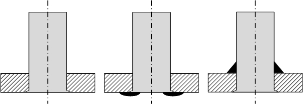

    Die Schraube war bei dir nicht einfach nur gesteckt! Da war der Schweißpunkt abvibriert! Du solltest auch den neuen Gewindebolzen festschweißen, da der kleine Bund unten am Bolzen nur zur Fixierung für das Schweißen dient. Wenn das Moped mal wegfliegt, wird der Bolzen sofort herausgerissen, wenn er nicht festgeschweißt ist. Der Tank bleibt dann zwar noch am Moped, aber der Benzinschlauch wird dann wahrscheinlich vom Vergaser abgezogen und der Sprit läuft auf den Auspuff. Dann kannst du dir noch ganz gepflegt eine letzte Zigarette mit deinem Moped anzünden und die Reste mit Besen und Kehrblech entsorgen.
    Die Konstruktion der Tankbefestigung sieht so aus:
    Das Schraffierte ist die Querstrebe am Rahmen. Links ist der Bolzen nicht geschweißt, im mittleren Bild ist er von unten geschweißt und rechts ist er von oben geschweißt. Die mittlere Variante ist die Original-Version. Original ist der Bolzen aber meist nur schlampig heftgeschweißt, deshalb reißt er auch bei vielen Mopeds beim Festziehen der Mutter aus der Querstrebe heraus.
    Um den Bolzen zu entfernen reicht es, ihn mal zärtlich mit einer Zange etwas hin- und herzubewegen. Sollte er wider Erwarten doch richtig geschweißt sein, muss der Schweißpunkt von unten weggebohrt werden.
